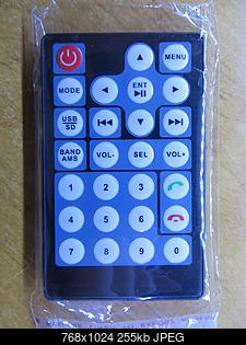

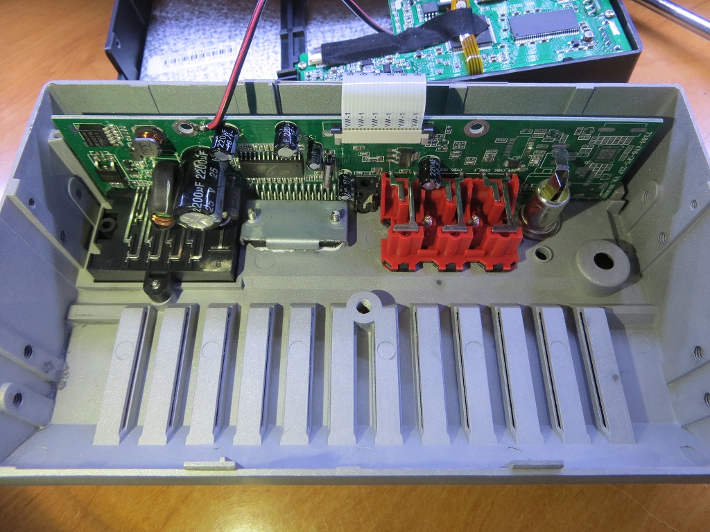

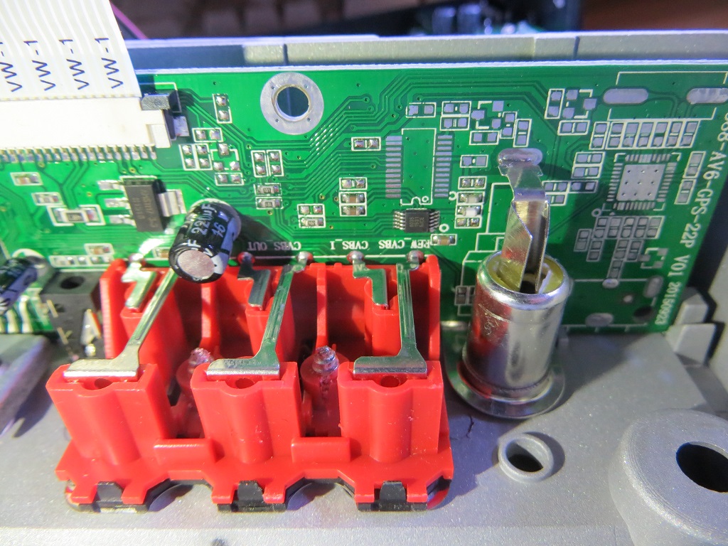

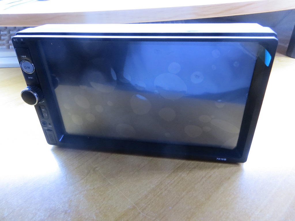

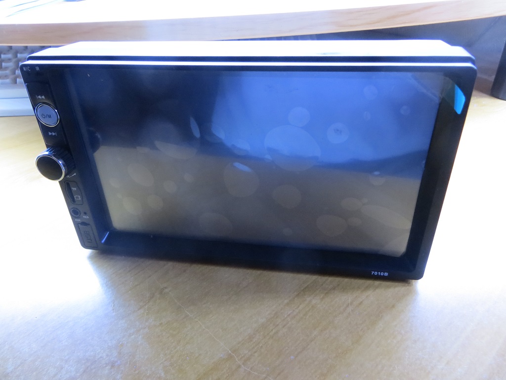

Приехало это чудо, вернее принесли прямо домой, так как продавец отправил почтовой службой с доставкой на дом...

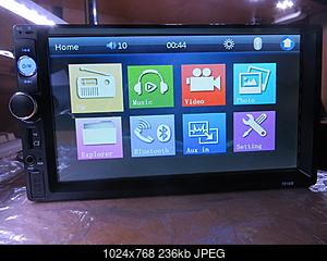

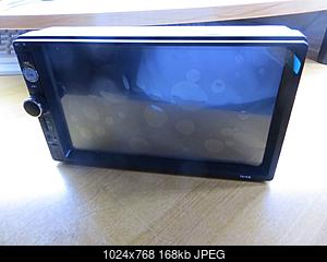

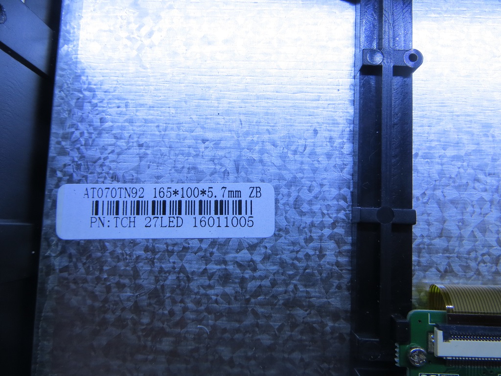

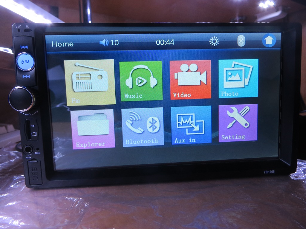

Главным вопросом было, а действительно ли там 800x480 как заявлено у продавца.
На дисплее бумажка с типом AT070TN92, но я китайским бумажкам не особо верю, поэтому проверил времянку осциллографом.
Вышло следующее:
VS 15.28 mSec
HS 29.1 uS
DE 24.3 uS
DCLK 33 MHz
Итак, число точек в строку = DE/(1/DCLK) = 801.9, с учетом моей погрешности измерения 800 точек.
Число строк = VS/HS = 525, что полностью соответствует выводу изображения с разрешением 800x480 точек.
Дисплей подключен по схеме 5-6-5 (5 бит на blue, 6 бит на green и 5 бит на red), т.е. используется всего 16 бит для отображение цветов это 65536 комбинаций.
Поэтому ореолы и артефакты на изображении будут присутствовать.

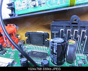

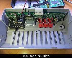

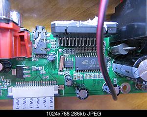

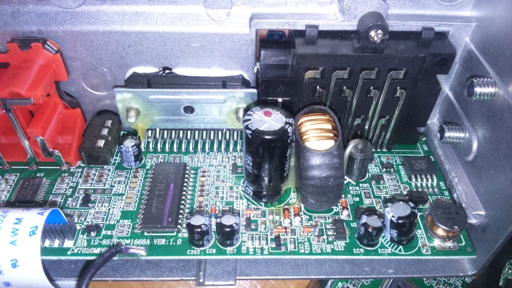

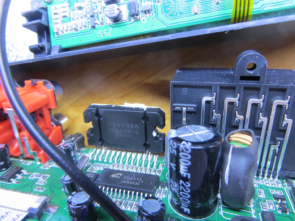

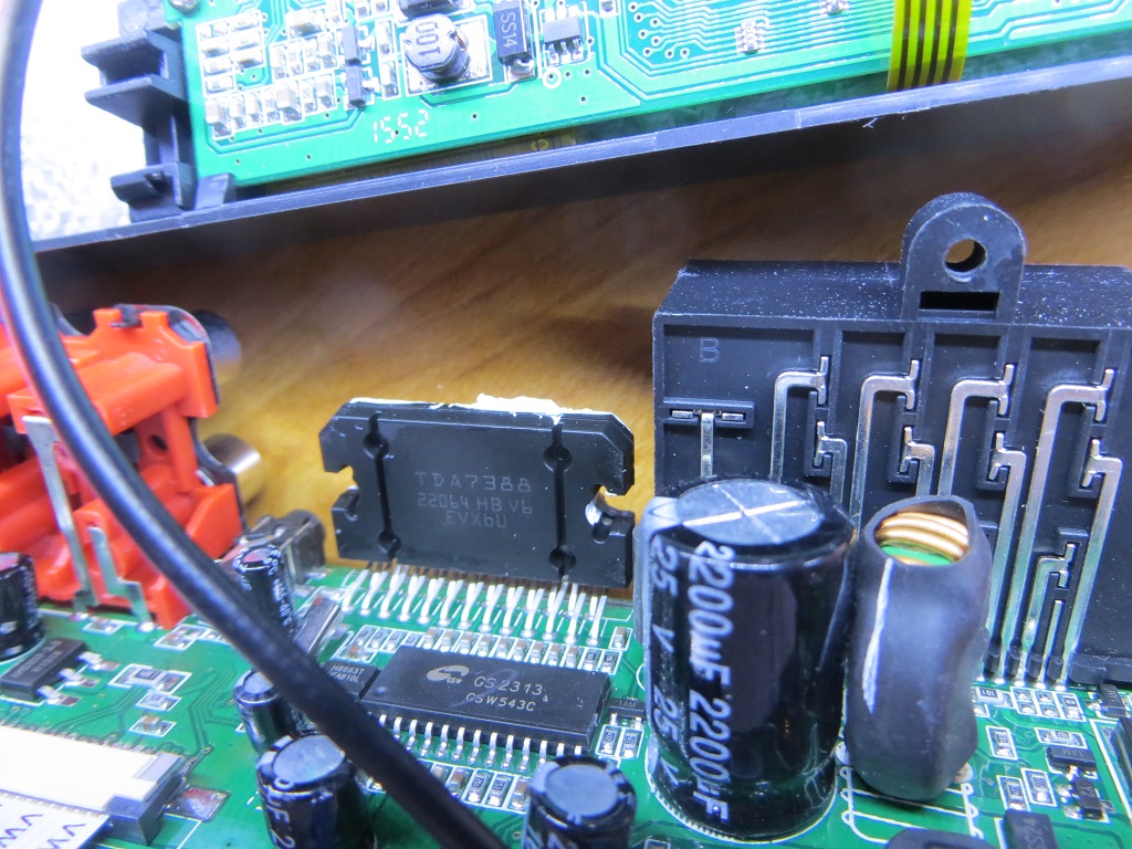

Усилитель, TDA7388, 4 x 45W

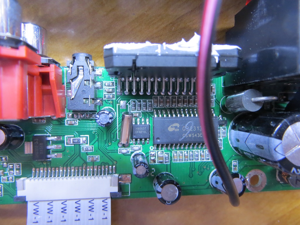

Аудиопроцессор CS2313 аналог TDA7313, часы реального времени на 8563

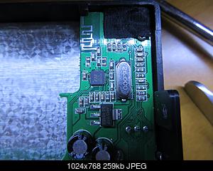

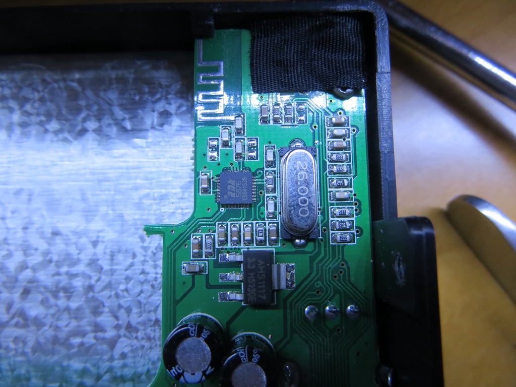

BT модуль на RDA5876

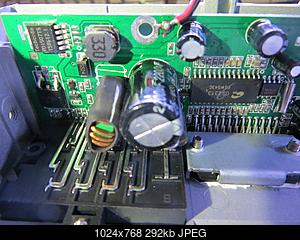

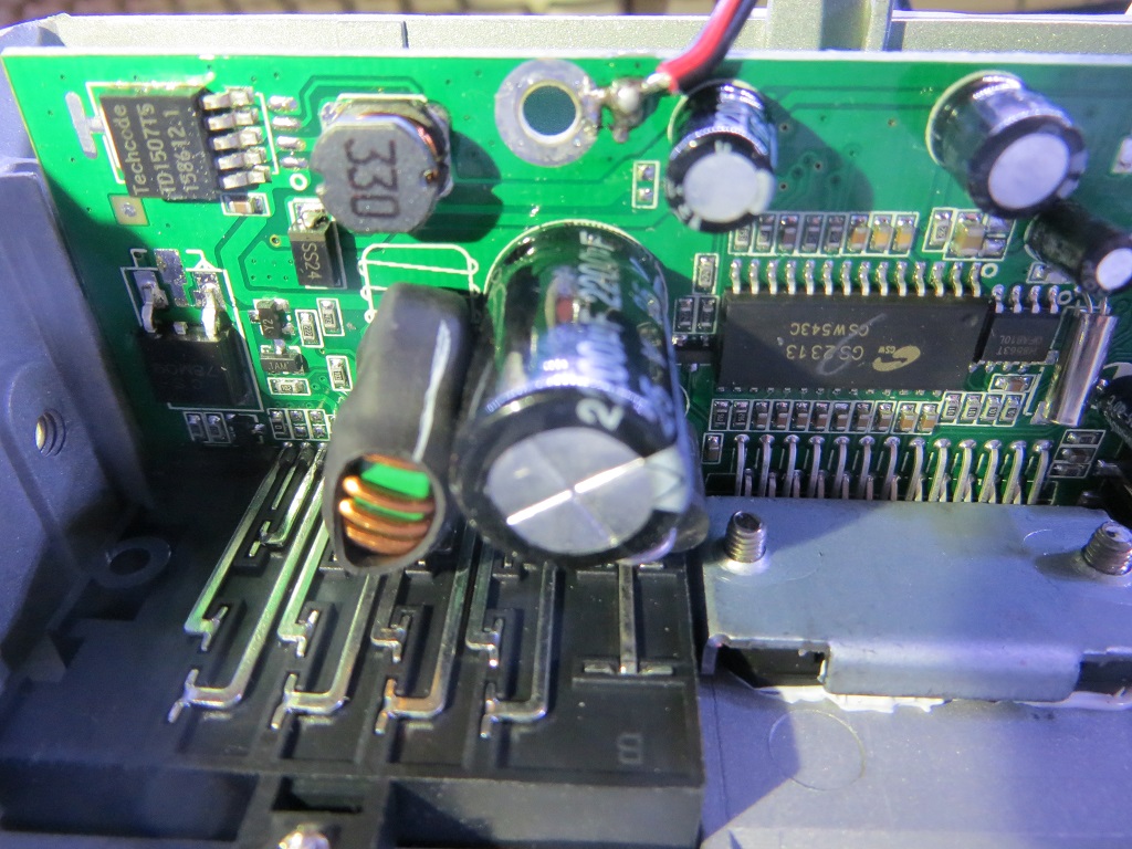

Питание построено на TD1507T5 и 78M09

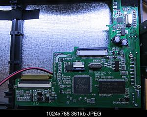

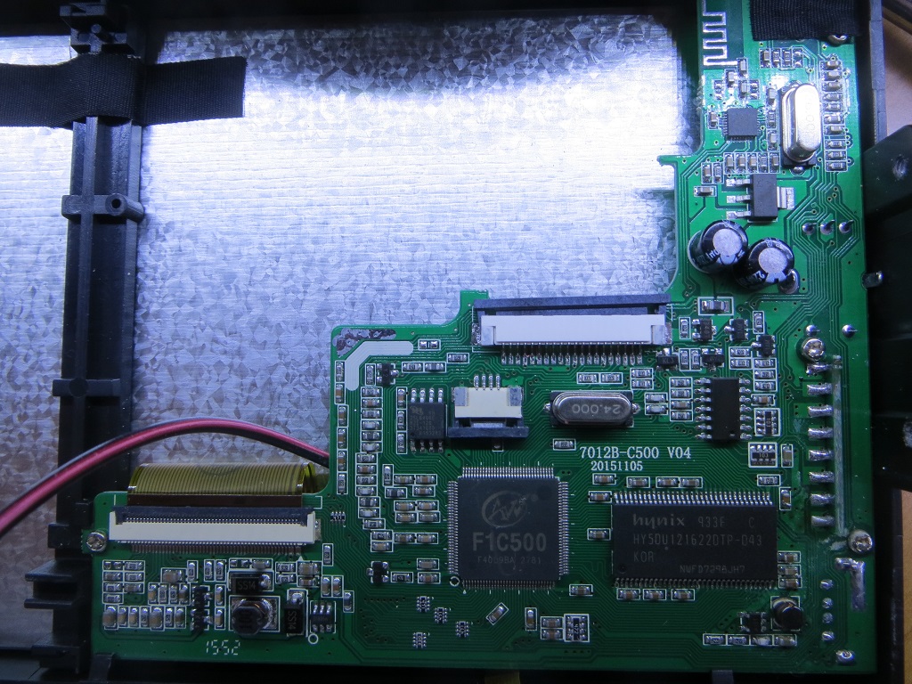

Процессор который всем управляет от Allwinner Technology F1C500 ARM926EJ-S с памятью 64 мегабайта и boot загрузчиком в 25L6408E на 8 мегабайт.

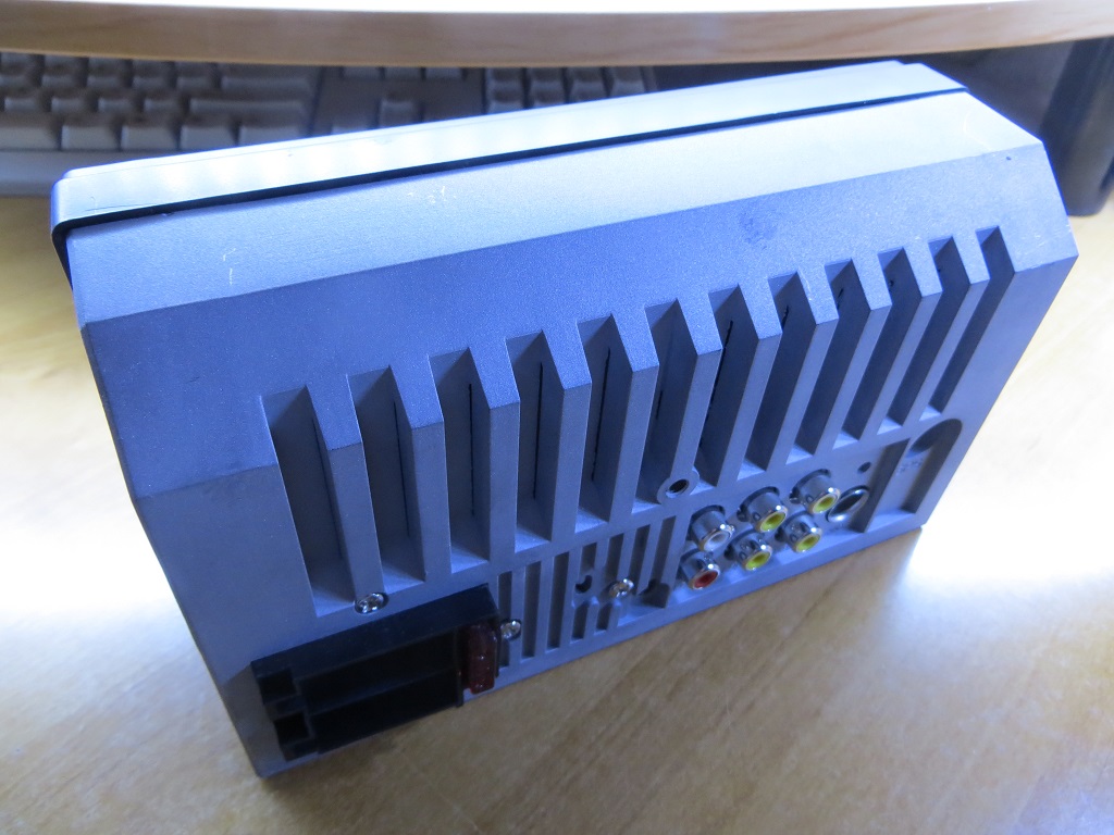

Как это выглядит на задней металлической коробке

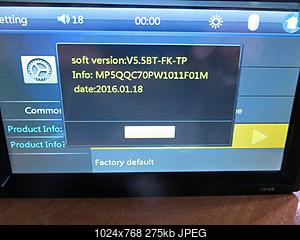

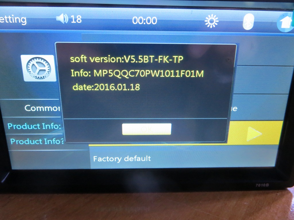

Версия

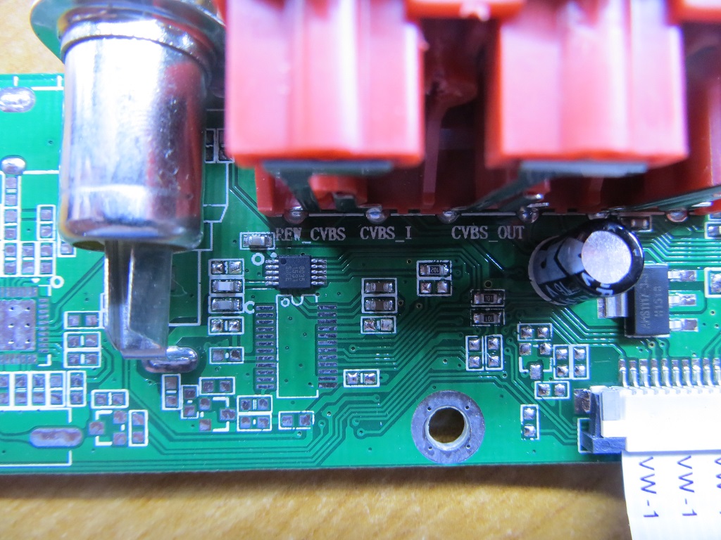

Расположение ключевого транзистора питания антенного усилителя для замены после короткого

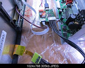

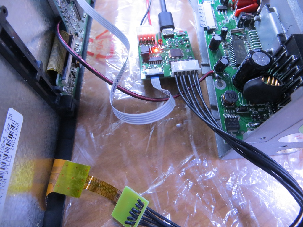

Вкрячил емкостный тач в это чудо. Встал как родной
Вот что вышло
Контроллер, понятно YAM_CAP2RES.
Работу мультитача под андроидом не показываю из-за дешевого HDMI2AV который портит всю картинку.
Приедет нормальный покажу.

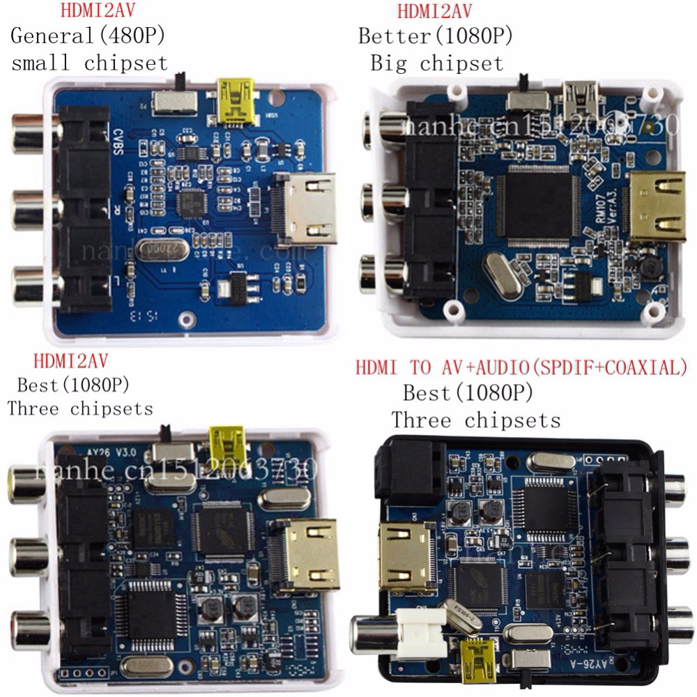

Сообщение от жека 3 Посмотреть сообщение
А какой нормальный HDMI Значит дальше будет прикручен GPS и прочие.Стесняюсь спросить ,а где линия для кнопок и как её вывести?

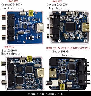

Ну, вариантов 4
GPS уже давно прикручен к андроиду это вообще не вопрос. Линия для кнопок присутствует в самом аппарате.

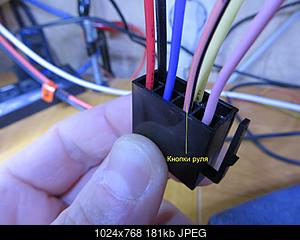

Для тех, кто не понял как настраивать кнопки руля в MP5 магнитоле 7010B и аналогичных...
YAM1966 вне форума
Старый 01.04.2016, 19:36   #7
YAM1966
Аватар для YAM1966
Регистрация: 01.06.2013
Сообщений: 2,006

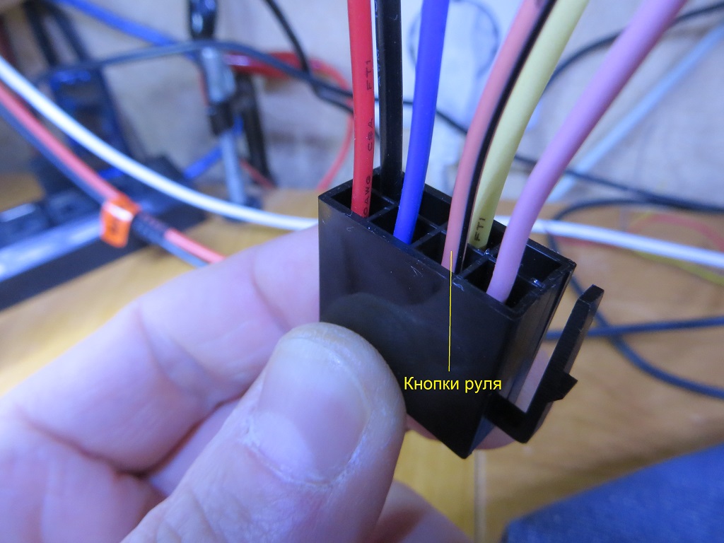

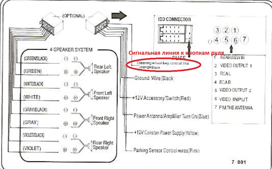

как настроить это понятно, а как подключить?
Как бы название проводка Steering Wheel remote control говорит само за себя...
YAM1966 вне форума
Старый 01.04.2016, 21:30   #8
жека 3
Регистрация: 05.12.2010
Город: москва
Машина: логан санта фе
Сообщений: 1,160
в том то и дело,что у меня этот проводок не выведен он должен быть над розовым как я понимаю

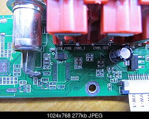

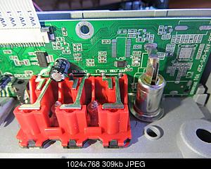

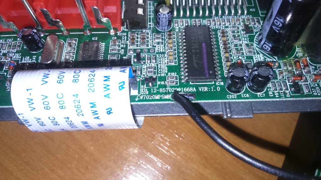

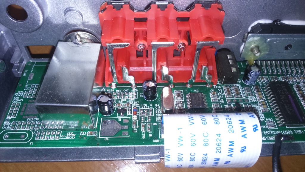

Нижняя плата:
ID:	44190   Нажмите на изображение для увеличения
ID:	44191   Нажмите на изображение для увеличения
