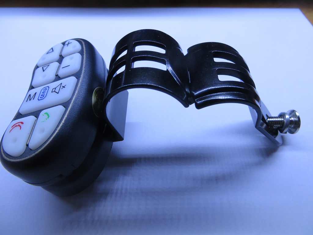

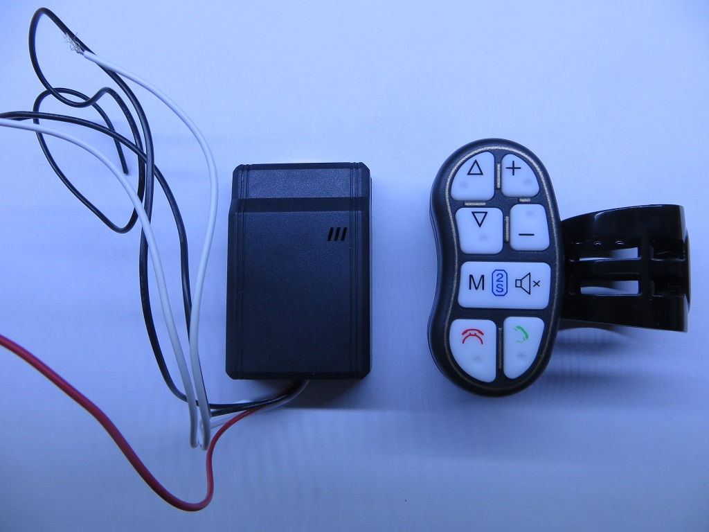

В связи с отсутствием кнопок на руле и совершенно невменяемыми ценами на мультируль
купил на алиэкспрессе универсальный радио пульт на руль для управления магнитолой.

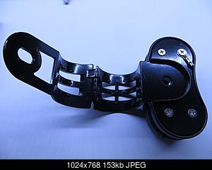

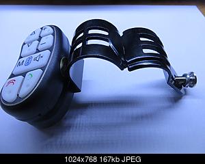

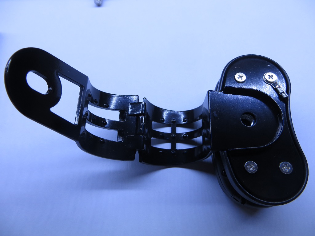

Само крепление на руль выполнено из металла

Кнопочки имеют подсветку

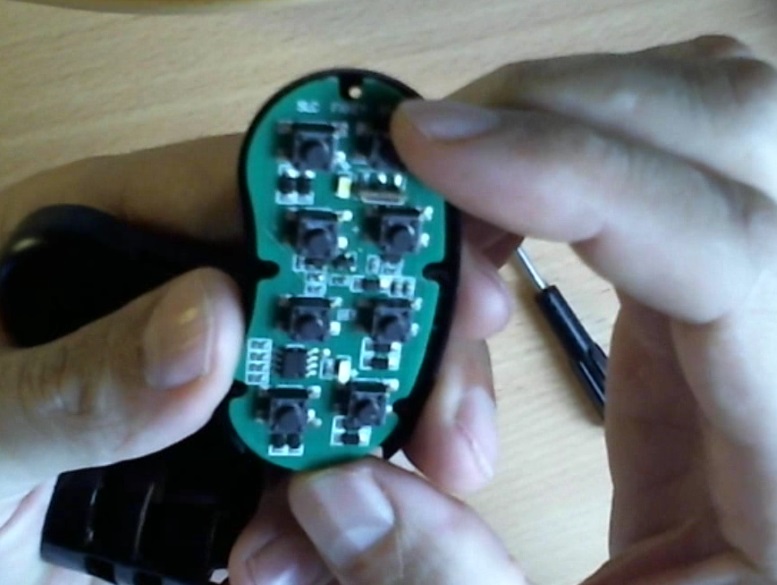

Ну и как-же не разобрать-то

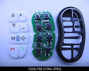

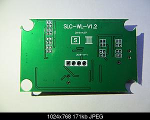

Судя по SAW резонатору в пульте работает на частоте 315MHz.
Питается пульт от CR2025. Антенной является металлическое крепление.
Всего в пульте 8 кнопок, китайцы долго не думая влепили на каждую по транзистору и резистору для эмуляции кнопок руля

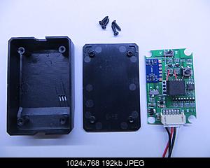

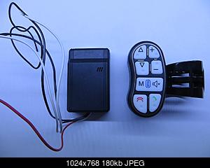

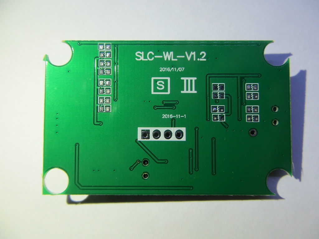

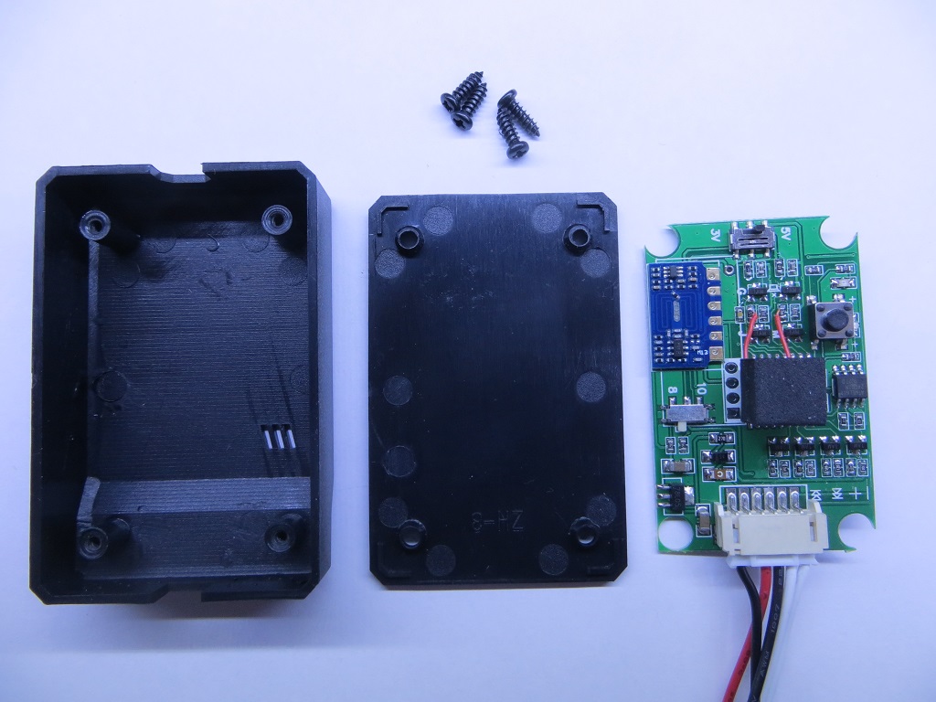

Из блока приемника выходят 5 проводков. Масса, питание, антенна и 2 выхода имитирующие сигнальные линии кнопок руля.
Резисторы подобраны так, что обе линии можно объединить в одну просто их замкнув. При этом все 8 кнопок будут работать.

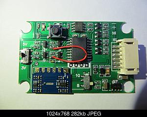

Сам пульт не работает передатчик, вроде простейшее устройство, всё проверил вроде целое, если менять микросхему её нужно программировать или нет ?
если купить в китае например вот этот набор
и заменить в том числе и кварц на 315 будет работать ?
А может как обучать нужно ?

Там по моему такой приемник стоит
https://ru.aliexpress.com/item/315MH...716789447.html
У меня передатчик не работает а не приёмник, в чём может быть причина ?
Так проверил всё целое, остаётся микросхема EV1527 и кварц поменять.
Вот и спрашиваю EV1527 нужно как то прошивать или можно любую поставить с АЛИ ?
А может обучаться как то должны ? может не видят друг друга ?

Понял, EV1527 требует программирования C0-C19 адреса...
Возможно не работает сам передатчик, а не кодер...
