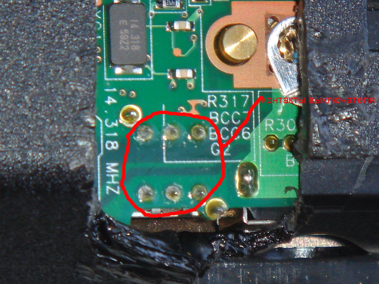

Задалбался я разбираться с выключателем на своем IBMе, есть ли какой ни, будь другой способ чтоб включать и выключать его. Может через LPT или COM??? А еще есть кнопочка монитора, но она имеет тока спящий и ждущий режимы, может кто в реесторе умеет рыться???

Как правило верхняя панель , куда вделана кнопка, соединяется с мамкой небольшим жгутом проводков. Вот в него и надо "врезаться"

Я выпаял уже наверное десяток этих кнопок на разных буках (т.к. к ним цепляются и кнопки внешние и всевозможные контроллеры вкл-выкл). Подпаивал провода прямо к микровыключателю (4-6-лапчатому)

У меня выключатель с левого боку прям к материнке припаян, от него идет 6 контактов. Скоко не пытался их прозванивать, ни че не понял.

оптопару вместо (да даже параллельно) кнопки пробовал ставит?
вообще-то проблем не должно быть.

Оказывается надо было 4 контакта одновременно замыкать, теперь буду знать. Всем Спасибо.
