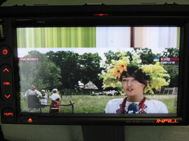

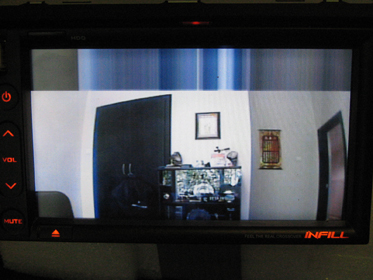

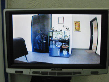

Господа, прошу помощи! Кто подключал к INFILL, камеру заднего вида, что я делаю не так
В верху экрана смазанная полоса
Грешил на камеру, (Prology RVC-M), подключил к телевизору все в норме
Грешил на несовместимость камеры и INFILL, подключил другой видеосигнал, результат видите
Последний, свежий драйвер видеоадаптера устанавливал
На чистом Windows без InfillStation пробовал
Настройки экрана менял
В диспетчере устройств, все в норме, конфликтов нет.
Где смотреть? Что делать?

Старый 03.07.2007, 00:36   #8
jorikfon
Регистрация: 14.03.2007
Город: Зеленоград
Машина: 2002 Киа Соренто
Сообщений: 6
jorikfon is on a distinguished road
VSM1 Ваших картинок не видно.
