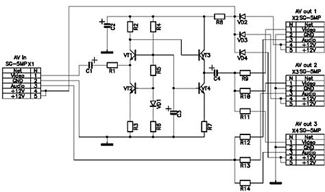

Если не проблема, то почему в ветке аудио (микшер) чел до сих пор не получил толкового ответа. А про разветвитель посмотри набор в мастер кит NM2901 - Разветвитель видеосигналов у него по схеме и звук разводится

в приведеной вами схеме аудио сигнал во первых моно, а во вторых "делится" резисторами, что по итогу неприемлимо
