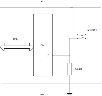

В общем у меня получилось по прикидкам что то такое...<Этим>
можно пользоватся ? (см. аттач)
Других идей как с помощью АЦП померять сопротивление не нашёл...

Cool
обычно наиборот делается, один конец в землю, второй через пуллап в подтяжку на +

Sergey_L is on a distinguished road
Поменяй местами разъем джойстика и резюк 5.1 кОм
Так тебе что надо, тупо померять сопротивление данного джойстика?
Ты не умничай, ты схему кинь :-)
P.S. Просто поменять местами резюк и джойстик ?

Сообщение от Sergey_L Посмотреть сообщение
Это проще сделать простым тестером.
А вообще то все данные этого джойстика есть в инэте, да и тут на форуме.
Надо естественно не просто померять, а именно завести в АЦП.
Папример нажимается OFF а АЦП "видит" 5v, нажимается SRC, а видится 0.2v.
В общем то конечная цель та же самая что и с портом MID/Joystik: управление компутером с джойстика.
Вродек бы всё получилось.... :-)
