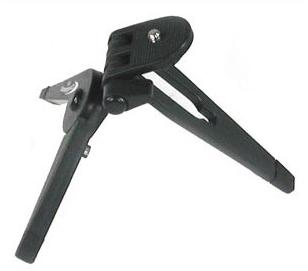

Монитор расположился в укромной нише под козырьком панели. В сложенном состоянии он "прикидывается веником" и не мозолит ни кому глаза.
Крепление сделано на базе мини штатива Continent F3, которые лежат в любом фотомагазине. Способ крепления фототехники и монитора Prology оказались стандартизированными. Две передние опорные ножки штатива выкидываем, а третью прикручиваем снизу к панели обычными саморезами.

Теперь интересный момент: крепление монитора (салазки) позволяют очень удобно и легко перемещать его на пол корпуса относительно болта штатива, что позволяет его выдвигать при открытии или утапливать в сложенном виде.
Поэтому легким движением руки моник выдвигается на себя и переводится в рабочее положение.
