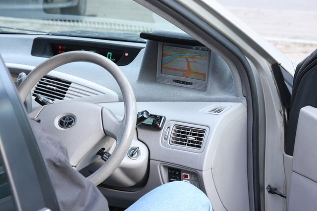

[QUOTE=Caravancheg;65045]А для пластмассы (торпедо) нечто подобное есть?
Слухай слелай как надо торпедо и покрой флоком в цвет и не ломай голову

Вау! Суперски выглядит!

Сообщение от Caravancheg Посмотреть сообщение
Спасибо
Сообщение от Lion008 Посмотреть сообщение
а этот казырек наверно еще и закрывается?
Козырек не закрывается, хоть так и выглядит
Подиум сделан из мистеривского пластилина, козырек - обычный поролон
Всё покрыто флоком.
Подробности - ссылка внизу на мой проект. Флокировал в "Микомфлоке".
