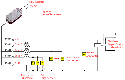

Ron
Аватар для Ron
Регистрация: 24.09.2005
Город: Кемерово
Регион: 42
Машина: Opel Corsa D 2012
Сообщений: 127
Ron is on a distinguished road
Вот тоже Сименс...
http://www.reclink.ru/product/falcom/24.htm
Siemens XT55
Или вот: (тоже Сименс)
GSM ДОМ
Необходимые компоненты системы и базовый набор функций:
GSM smart-модем Falcom A2D-3New или Falcom A3D* содержит встроенный GSM модем, программируемый вычислитель управления, разъемы для подключения 4 входов/выходов, аудио, антенны и питания.
Программа управления GSM ДОМ. Программа позволяет гибко настраивать входы/выходы, реакции на исполнительные устройства, а также оповещение об изменении состояний и тревог через SMS и звонок Пользователю.
Зоны охраны (до 4-х зон мониторинга). Программируемые параметры при старте:
- тип зоны (нормально замкнуто/разомкнуто);
- режим поставлен/снят с охраны;
- свободная настройка направления сигнала для любого вывода I/O (вход или выход). Любая Зона охраны может быть настроена для выполнения следующих функций:
- поставить на охрану или снять с охраны любую Зону;
- включить или выключить любой выход;
- послать SMS с сообщением о тревоге, состоянии Зоны или Зон;
- звонок Пользователю;
- начало отсчета системного времени (задержки).
Например, Зона 1 может выполнять функции кнопки тревога, Зона 2 - постановка/снятие объекта с охраны, Зона 3 - ОПС.
Управляемые выходы (до 4-х выходов управления исполнительными устройствами)):
- свободная настройка направления сигнала для любого вывода I/O (вход или выход);
- программируемое состояние выхода после включения системы;
- режим «выход на охране» позволяет определить такое состояние как «нет нагрузки» и оповестить Пользователя об аварии/тревоге;
- свободное программирование изменения состояния выхода в зависимости от состояния Зоны, таймера системной задержки, входящего звонка (вызов), SMS сообщения и терминальной команды. Например, система GSM ДОМ может включить лампу или сирену в случае тревоги в Зоне 1 и включить мотор открытия ворот на 5 секунд по звонку от Пользователя.
GSM антенна, кабель подключения питания и кабель подключения I/O
Система питания: от 10В до 31В (A2D-3) или от 8В до 36В (A3D), макс. 0.3А
Реле управления исполнительными устройствами (дополнительно). Дополнительное реле будет необходимо для подключения нагрузок повышенного напряжения и тока коммутации.
GSM телефоны владельца объекта, служб охраны и иных лиц. Программа GSM ДОМ может быть настроена для работы с несколькими сотовыми телефонами. GSM телефон Пользователя при работе с системой GSM ДОМ предназначен для:
- получение SMS с сообщением о тревоге или состояния;
- отправление SMS как команда настройки, управления или запроса;
- прием вызова от систему GSM ДОМ по определенному событию;
- звонок на телефон системы GSM ДОМ (управление, прослушивание ил громкая связь).
Иные (проводные) телефоны владельца объекта или служб охраны могут использоваться для дозвона на номер телефона системы GSM ДОМ с целью прослушиваня или громкой связи.
* Основное отличие smart-модемов Falcom A2D-3 и Falcom A3D заключается в наличии встроенной батареи резервного питания в приборе типа Falcom A3D.
Изображения
Тип файла: jpg Vehicle-GSM-Security-2.jpg (11.6 Кб, 880 просмотров)
Ron вне форума   Ответить с цитированием
