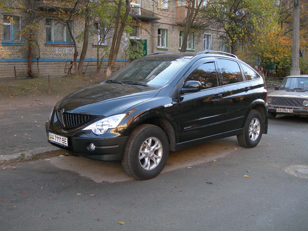

вот решил то же создать свою тему по установке компа в авто.
Уже сформировалась полностью идея и схема по которой будет это все работать.
Прежде всего установка монитора не должна портить дизайн авто(торпедо) (сам блок компьютера скрытый под сидение пассажирское), сохранить управление кнопками на руле.
На сегодняшний день куплены составные компа(моник, мамку, hdd, память корпус) и все это собрано в работающую систему.
цена системы
монитор -1700 грн
мамка - 395 грн
память -210 грн
корпус- 375 грн
БП - 550 грн
HDD -220 грн
провода и прч мелочь 50 грн
итого 3500 грн (760 у.е)
следующие покупки, как раз решается что взять лучше:-
1) усилитель звука ( надо завязать комп через усилитель со штатными колонками, так чтоб было не хуже заводского звука) магнитофон заводской удаляется.
2)ФМ ТВ тюнер ищется качественный для авто ( интерфейс управления с компа ) хотя на монике есть отдельный видео вход, но тогда вопрос со звуком есть и добавляется лишний пульт в салон, а это никак не хочется.
3) модем интернет через мобильный 3G-GPRS (вопрос, какой лучше внешний или встроенный?) склоняюсь к внешнему чтоб поставить его в торпедо и возможность заменять карточку телефона без проблем и акробатики в салоне.
4) OBD-II ELM327 USB (вообщем то с этим проблем нет).
5) GPS скорее всего GlobalSat BU 353 (с этим вроде утвердился)
6) щелевой СД в принципе проблем с приобритением и выбором нет.
7) ситема ввода Клавиатура и маус.
итог всей системы уложиться в 1500 у.е максимум, но если 1200 а еще лучше 1000 но это я смотрю мало вероятно. но всеже. так что вот такий бюджет.
Сейчас думаю как звук в штатные колонки завести и кнопки на руле задействовать на форуме читаю по теме, но все же может есть какие новые идеи.
фото авто сделаю на неделе.
З,Ы. ксти на мамке ХР работает очень зачетно, все пока работает быстро и качественно.
