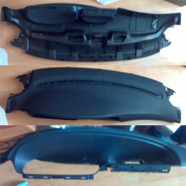

Здравствуйте!
Помогите пожалуйста, нужен совет, как можно изготовить дубликат крышки торпеды, вот она:

дак описано уже, мульёны разоф
поищи в интеренете "изготовление бамперов".
в кратце: покрываешь изолятором, например пленкой.. но не всякая пленка выдерживает агрессивные химикаты
поверху делаешь матрицу... из стеклоткани, гипса... чего угодно сначала жидкого потом очень жесткого
когда матрица схватывается, высыхает, снимаешь ее с торпеды, выдираешь пленку, шпатлюешь, шкуришь... в общем готовишь матрицу в чистовую, чтобы гладенькой была...
а потом обратная операция - изолятор, стеклоткань с эпоксидкой... возможно арматура какаянить, рёбра.
Обратная в плане на обратной стороне торпеды?

обратная ОПЕРАЦИЯ - по матрице сделать торпеду.
сначала матрицу по торпеде, потом торпеду по матрице....

(vS), не подскажешь, где можно купить все эти материалы? В каких приблизительно магазинах\рынках. Какие названия в народе? А то на меня смотрят все как на идиота.

На тебя смотрят когда ты спрашиваешь эпокситку и гипс? ты не вдавайся в подробности для чего тебе... стеклоткань она и есть стеклоткань. не заю правда где купить мне дружбан подмазал кусочек. изолятор впринципе тоже простой. купи пакетов одноразовых да скочь бумажный.

Сообщение от wft2 Посмотреть сообщение
epoxy pitch , fiber glass , roving , gelcoat. напиши на бумажку и покажи продавцам.

Нет, я спрашивал пластилин для лепки, пластик.

Внимание! Нужна стеклоткань, спрашивал где продаются краски, никто не знает. Подскажите где её достать? Может есть какие-нибудь федеральные сети магазинов. Город - Казань.
Сделал матрицу из гипса, жду пока затвердеет.
Вопрос: у нас продается только эпоксидный клей, внутри баночка, на ней написано "смола эпоксидная". Ужасный запах. Это то, что мне нужно?
