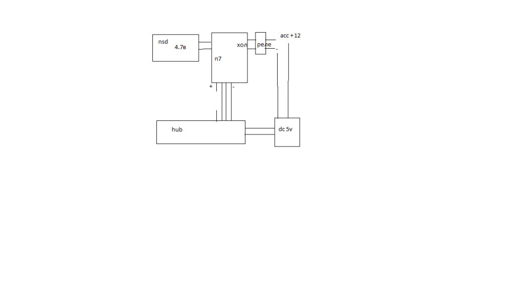

ребят вот с хема свего подключения. все отлично работает на столе, но если все пустить в сон и включить то хаб не обнаружен. нужно передернуть отг. как правильно сделать реле на отг если я иду в правильном направлении? и будут ли помехи aux от dc хаба? (если режу массу между hub и n7 то не определяется hub).

Сообщение от vtyns Посмотреть сообщение
паять свой кабель.
Выкл зажиг. - масса с 4 конт юсб пропала, вкл - появилась.
Массы НИГДЕ и НИКОГДА нельзя резать. Только плюс. Либо сначала плюс, потом массу.
пробывал передергивать минус между хабом и шнуром отг. не помогло. только передергивание отг и планшета спасает
причем тут минус? у вас в юсб 5 (масса) закорочен с 4 (ID).
Пока не передёрнешь 4й - кина не будет.

вот я в принципе так и понял. как передернуть этот провод. я так понимаю его и нет в шнуре. он закорочен на минус в самом штекере
именно. я брал юсб шнур, отрезАл маленький юсб, покупал такой же мини юсб и припаивал 5 контакта как были, а ID - 4 пин выводил отдельным проводом, в моём случае к умному блоку питания. который снимает массу при выключении.
