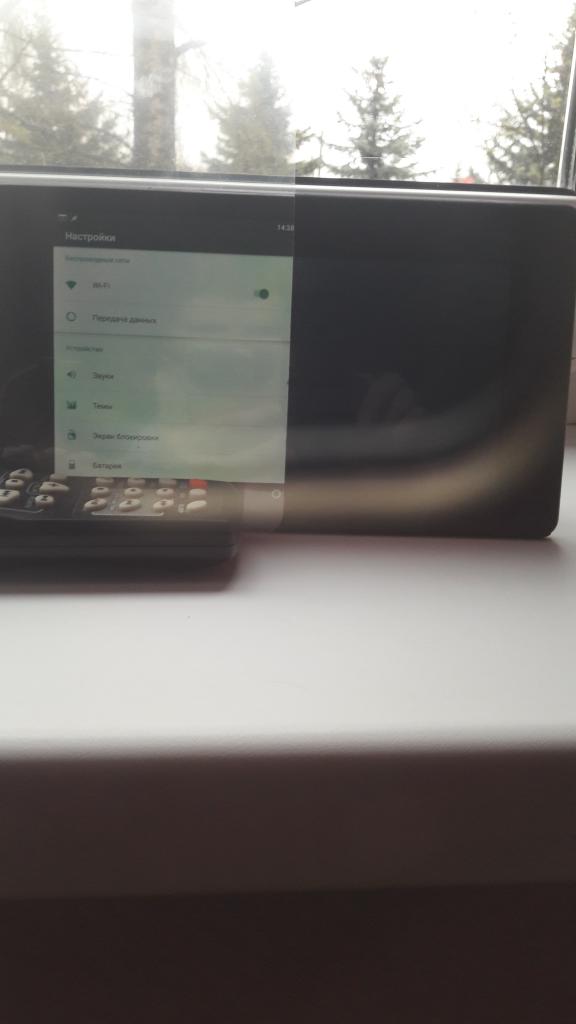

Ну например вот так). Фотка сделана через очки с приложенной пленкой на половину экрана)

Сообщение от Явген Посмотреть сообщение
Поподробнее можно про пленочку? в теории изображения не должно быть вообще.

Сообщение от jonikus81 Посмотреть сообщение
Да пленка самая обычная( на фото для ipad-a). У меня были 3 разных и все 3 давали такой результат. Единственное, одна из пленок показывала наилучший результат, если приложить по диагонали)

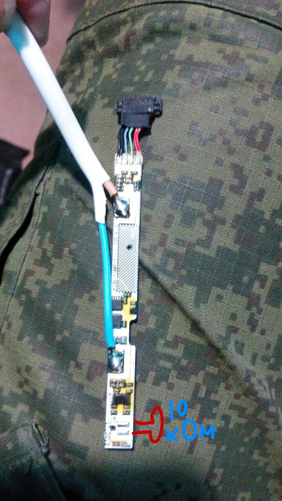

Добрый день! Нужен совет.
Nexus 2013 32G LTE, android сток 5.1.1, контроллер оставлен, батареи нет, засыпает по "датчику Холла".
Два дня подряд днем была жаркая погода, прихожу в машину после работы - планшет выключен. Такое ощущение что отрубается из-за высокой температуры, так как раньше такого не было. Nexus 2013 установил зимой, до этого был 2012 с оставленным контроллером и резистором 10к вместо терморезистора, проблем не было.
В N2013 терморезистора не было, но есть точки подключения.
Вопрос: контроллер ли отрубает питание, если брошена перемычка по минусу?
Фото не моё.

Сообщение от nemam Посмотреть сообщение
Может и из-за высокой температуры. Попробуйте кинуть перемычку и проверьте. По идее, он как раз отключает минус при нештатной ситуации, а перемычка блокирует это отключение
