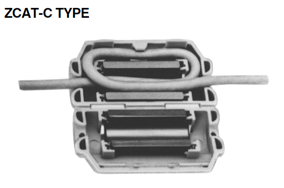

Вы наверно так и не решили вопрос о питании системы? Если старая схема (гальваника на планшет и отдельный преобразователь на HUB), то все проблемы отсюда.
да вроде решил, все работает, помех нету, фильтр стоит, поставил по вашему совету миниатюрные блоки на MP, работают отлично. Камера ЗХ тоже работает.
Бывает от релюх сваливается хаб.. возможно генератор уже пора ремонтировать. ( бывает от включения вентилятора охлааждения отваливается).

Сообщение от Kolbasskin71 Посмотреть сообщение
...Бывает от релюх сваливается хаб.. возможно генератор уже пора ремонтировать. ( бывает от включения вентилятора охлааждения отваливается).
Как вариант - фильтр для USB-кабеля от TDK.
Последний раз редактировалось skanch; 01.10.2017 в 11:17.

я имел ввиду от релюх которые в автомобиле с завода стоят, в сборке планшета я не использовал реле.
Генератор скорее всего тоже.. но я просто замыкал реле прям на плюс и минус аккума, без всякой нагрузки, просто сам ключ реле.. и хаб отваливается
Я уже это понял... "Отваливается" не по питанию, а по передаче данных. Поэтому и предложил , как вариант - фильтр на кабель USB .
Кабель толстый, в экране, возможно и там собака зарыта.
Знакомый с мультиметром пробовал, говорит если 3 ома сопротивление поставить то импульса почти нет

дросселя тогда ставить по питанию

Или полноценный USB-изолятор на ADUM4160
