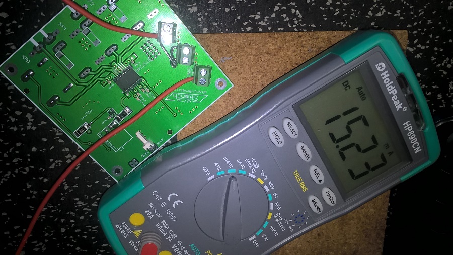

Сообщений: 2,660
Сообщение от Саймон Посмотреть сообщение
...Отдельно про питание:
Вчера наконец-то замерял потребление. Просто БП хавает 49мА без нагрузки вообще. При нагрузке постоянно скачет потребление, но среднее в пределах 400мА с музыкой и навигатором. А вот спящий режим с пассивным хабом и картой звуковой так же как и снагрузкой, ну до 300мА проседает. Если отключить физически хаб, то 120мА в среднем во сне.
Это, я понимаю, "обращение" ко мне... Собственное потребление распределителя (БП) при включенных двух DC-DC преобразователях (питание контроллера +/-5.0В и питание планшета 4.3-4.7 В) и работающем контроллере Ардуино ProMini при входном напряжении 13.0В составляет 14-17 мА !
Откуда у Вас 49 мА? И что за "спящий" режим с подключенными "пассивным хабом и картой звуковой" ?
P.S. Прямо сейчас сделал замер подобной платы распределителя - примерно 16 мА...

"Подключенный к сети" и не поданном "АСС"? Если БП подключен к АКБ и нет подключения по линии "АСС" (нет спящего режима ) потребление равно "0". В "спящем" режиме (выше написал) - потребление максимум 17 мА.
Если "свистит" - вероятность "полу-мертвой" микросхемы на преобразователе.
+12в и АСС, выключенный планшет и ничего не подлючено больше потребление 49мА. Свистит. Будет время сниму видео.

Это не верные замеры... Когда включен "АСС"- работают все каналы и три светодиода ! Нужно из такого режима уйти в режим "сна" - отключить "АСС" и дождаться полной отработки алгоритма программы - это и будет реальное потребление (собственное потребление) БП . При этом соответственно ничего не подключено к блоку.

А ведь и правда, лоханулся
