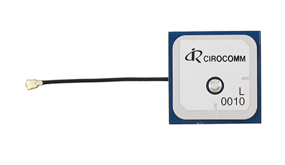

Как подключить активную GPS антенну к nexus 7 2013 LTE?
куда подпаиваться и куда подавать питание на антенну?
Модель: BT-0010/ipex

Сообщение от youstm Посмотреть сообщение
В "шапке" темы все есть... http://pccar.ru/showpost.php?p=315963&postcount=228

youstm
Регистрация: 13.05.2014
Сообщений: 83
youstm is on a distinguished road
это читал))
я имел ввиду где на самой антенне сигнал и земля))

Старый 15.01.2018, 14:38   #3286
Denkos
Регистрация: 21.01.2010
Сообщений: 2,580
это читал))
Оплетка минус, центральная жила плюс.
