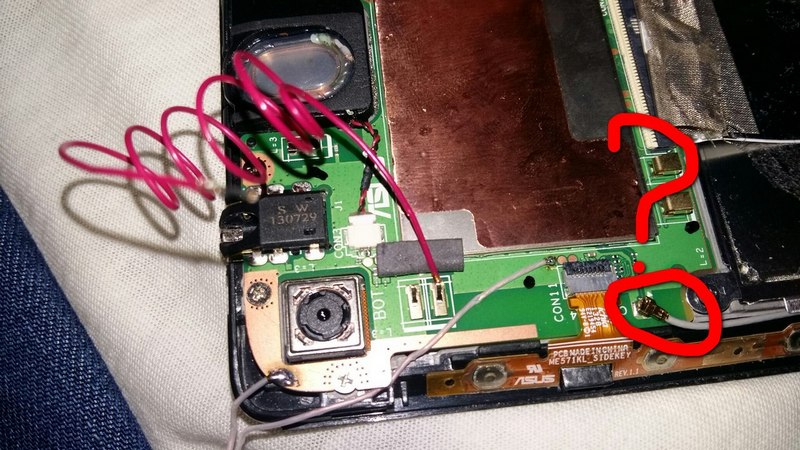

Привет. Что за коннектор на фото справа от шлейфа кнопок? Оторвался в
вместе с гнездом. Гнездо потерялось. Как восстановить?

Разъем U.FL или MHF на плату.
