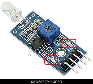

Что бы не терять интенсивность освещения, можно использовать всё тот же модуль с датчиком освещённости (или подобный), который я упомянул выше. На модуле есть два светодиода, один из которых можно отпаять и на тонких проводах МГТФ вынести в область датчика на планшете, закрепив, скажем непрозрачным скотчем над сенсором. Когда выставленное на модуле значение сработает, светодиод будет загораться или гаснуть. Сенсор на планшете будет работать почти штатно.

Не поверишь, этот вариант с выносом был самый первый, и в самом начале его отодвинул, думал поискать что то более элегантное. Но плюс к такому вартанту было не просто вкл/выкл диола над датчиком планшета, а плавное управление светиком, а чтоб плавнее, еще поставить рассеиватель на диод, чтобы вообще плавно отрабатывалось.
Вот так всегда - первая мысля самая правильная

Готовые китайские модули в основном пороговые (срабатывают при достижении выставленного параметра). Плавное свечение светодиода при изменении освещённости нужно делать самому на ардуино (первое, что сразу нашёл...).
