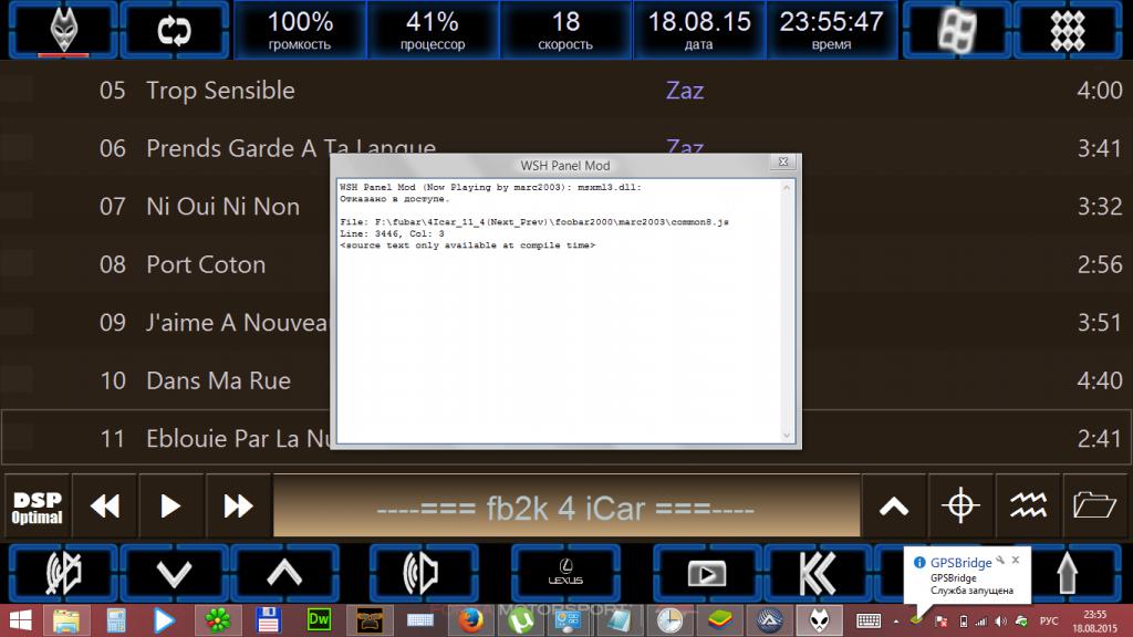

Сообщение от kgena_ua Посмотреть сообщение
Krysanov, на этот вопрос вряд ли кто-то сразу сможет ответить. Для начала нужно смотреть, что прописано в строке 3446 скрипта.
Для начала, смущает строка, где прописан путь к *.js
В начале скрипта должны быть строки // ==PREPROCESSOR== .... и т.д., где прописаны пути к *.js файлам. Там скорей всего написано Foobar2000\marc2003\....., вряд ли в Вашей сборке есть папка Foobar2000\marc2003\....., проверьте пути к файлам *.js
Ок, странно, это сборка 11.4 заметил на домашнем ноуте.. Никуда не лазил ... Может антивирусник что то удалил?

Это проблема с ЛастФМ, они очередной раз поменяли у себя что то на серваках, теперь скрипт NowPlay от марка2003 не работает его править нужно, сходи по ссылке я уже давал ее ранее
http://www.hydrogenaud.io/forums/ind...=77883&st=4225
там ребята на последних страницах как раз пробуют решить эту проблему.

а что тут надо подправить?
Вложение 40795
Зажми "Shift" + ПКМ => зайди в Properties =>
Clear=>Apply
Ошибка должна уйти.
Перенастрой отображение панели(левый верхний угол).
И да , остаётся ждать обновления скрипта ...
Clear=>Apply
Ошибка должна уйти.
Этот способ лечения не помогает.Обновления файла common8.js не будет. Как я понял marc2003 не собирается поддерживать старые скрипты. На сегодняшний день актуальна пятая версия: https://github.com/19379/wsh_marc2003/releases

wladkom1953
Речь об ошибке Krysanov на скрине #1839 . Перезагрузка (сброс настроек) скрипта убирает галку
чтения биографии с lastfm.ru и скрипт перестаёт крашиться - что даёт возможность нормально пользоваться плеером .
