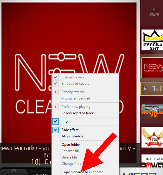

А как быть если в названии станции присутствуют запрещённые симболы (/,< > и т. д)
1.Попробуй добавить на вкладку Дисплей такую строку
B:\Radio Logos\$replace(%title%,<,,>,,:,,",,/,,\,,|,,?,,*,,-,, ,).*
,а в проблемных названиях убери пробелы.
2.Еще вариант :
http://foobar2000.ru/forum/viewtopic.php?p=62429#p62429
тогда ничего добавлять не нужно (замени символы) :
если <> заменить на _
если :/\|? заменить на -
* на x
Получаем
PHP код:
___ KAZA FM ___ Pride party music russian radio 80's 90's 2000's disco pop hit
Обычные станции называй через :
Copy filename to clipboard (копируем название в память)
Соpy Name из плейлиста
По ПКМ .
Название: Снимок экрана (23).png
