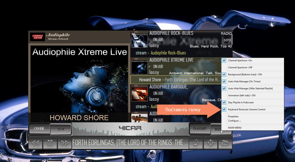

что бы при любом изменении громкости плеера появлялся этот регулятор?
gswolf
Думаю добавлю эту возможность в сборку , если пройдет тесты в машине .
Работать будет если активен вид с разделенным экраном , те двумя панелями + логотип сборки (как на видео) :
По умолчанию будет отключено . Включить можно из меню (по ПКМ):

gswolf
Будет отлично. Сделать эту функцию для всех видов можно будет? Меня больше интересует вид с одним экраном-плейлистом.
