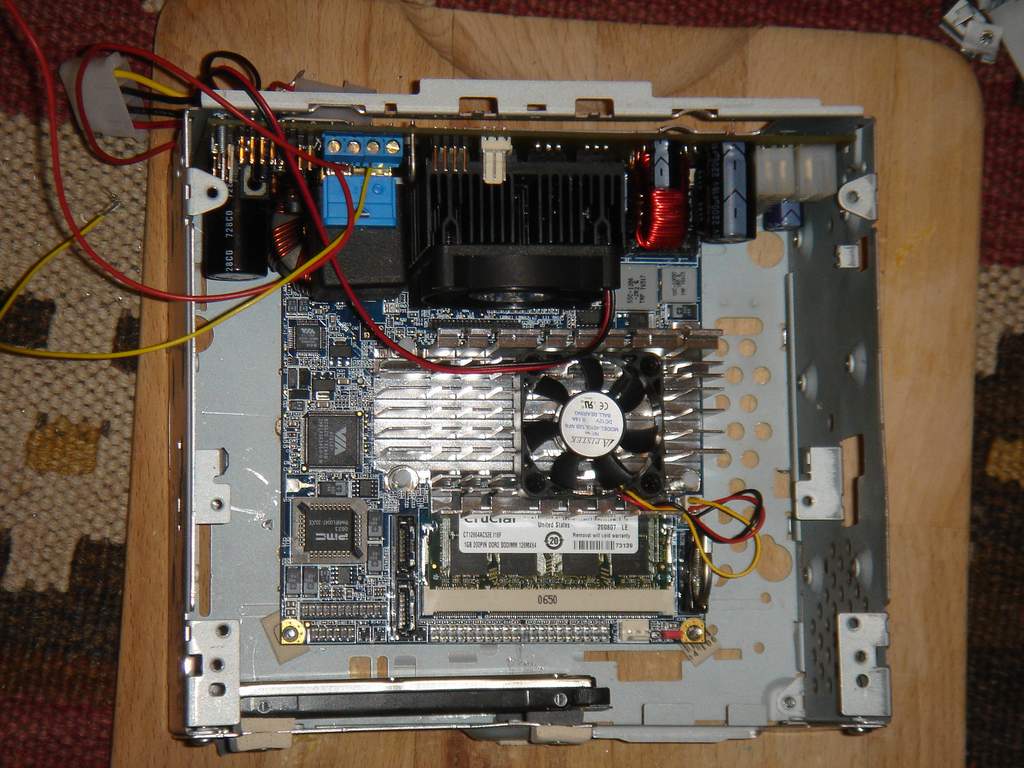

нашел картинку !!! Судя по картинке на маме 40-ка, на БП 50-ка
Мать 12на12 см, корпус 17 на 17см примерно

Да все наверно так, там радиатор ровно 50 на 50 раскопал я старый свой БП СЛ, а ты уверен что это кулер БП гудит а не тот что на матери? Эти кулера с подшипником трения, на морозе примерно так и должно пока не нагреется или ищи с п. качения но по моему они шумнее
