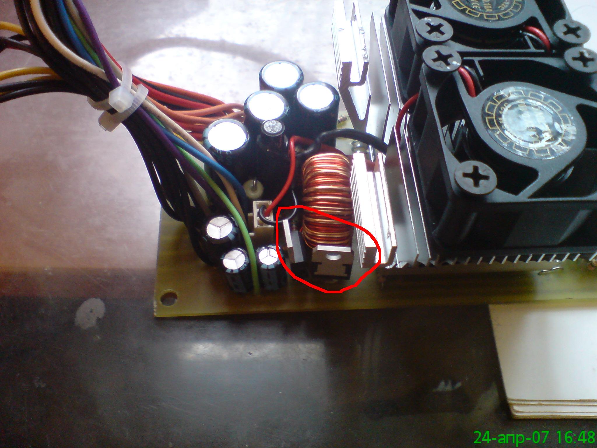

Вот поставил линейные стабилизаторы по минусовой шине.
Очень даже вписались.
Все напряжения теперь в норме, ща буду мамку подключать
Кстати мама Gigabyte 8I945GMH-RH, проц Pentium IV 3.0 Ггц (631), 2 DDRII по 512 мб, винт 3.5" 80 гб, видео встроеное, моник Китай.
Посмотрим как потянет все это хозяйство.
Потом отпишусь.

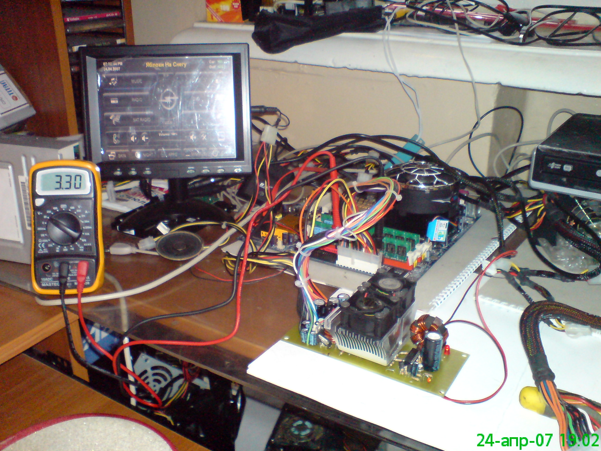

Ну что-же вот он счастье !!!
Систему тянет, радиатор холодный, для прикола подлючил ещё один винт на 3.5" - пофигу.
Сергею респект за разработку !
Всем остальным за помощь !
Скоро инсталяция в авто, но это уже тема для следующего топика.
