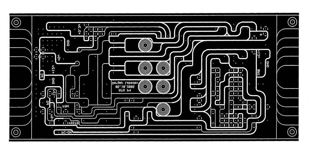

Вчера запустил блок. Поделюсь опытом.
Первое. Печатная плата, приведенная на первой странице, очень, я бы сказал, "сопливая". Т.е. соплей на ней наделать - раз плюнуть. (Паяльник держу в руках уже лет 25, так что не новичок в этом деле). Узкие расстояния между дорожками (даже не сильноточными), большие контактные площадки и, особенно, дополнительные протравки около контактов. Они реально мешают красиво и надежно пропаять. Если бы печатка выложена была бы в lav-формате, я бы подправил. А PDF не поправишь просто так. Если есть возможность - поделитесь, подправим.
Второе. Никаких засад, неправильной разводки и т.п. не в схеме, не в монтажке НЕТУ! Так что если у вас блок не работает, смотрим:
0. Сопли! Я перед первым включением все прозвонил, просмотрел, и все равно была маленькая сопелька. (Слава аллаху, не в критичном месте, на работу не влияла, вычислил при контрольной проверке параметров блока)
1. Транзисторы BC и 2N -РАЗНАЯ цоколевка. На монтажке дано для 2N, для BC - развернуть их надо, т.е. Э и К с других сторон.
2. Микруху ставьте на колодку. Реально поможет, если блок не запускается. Хотя бы что бы исключить ее из списка подозреваемых. (У меня первая микруха оказалась нерабочей. Хорошо, что на колодке была. )
3. Емкости на -5 и -12 вольт ПЛЮСОМ на землю!
4. Не забываем про перемычки, они тоже есть!
Вот примерно то, что было на форуме уже сказано и до меня, я просто как бы повторил, посмотрев на плату вживую.
Да, еще, не забываем про R10 - 5.6к, R12 - 56к, схема мягкого запуска (кондер между 4 и 13 ногой TL494 - 10.0 мкФ минусом к 4 ножке), я повесил его на BC556, на крайние ножки (Э и К).
Вот пока и все.
Есть еще перекос по напруге, конечно, (12В задрано до 17), но с этим буду разбираться под нормальной нагрузкой, когда поставлю радиатор. Чтобы IRF не перегреть.

Здравствуйте
Хочу тоже собрать БП сразу скажу что в электорнике я дуб но конструкторы собирать умею и пояльник тоже умею держать.
Прочитал всю тему тут сказано что если внемательно и следуя всем разяснений делать то получается с первого раза на плате SL уж очень мелкие дорожки а на плате от МАХа готовая фотка БП выкладывалась всего один раз и там были пустые контакты что в них ставится? МАХ выложи пожалуста свою коммутационную схему (хоть не понимаю что именно какой элемент делает но связи между ними проследить могу) пишу с КПК не могу прикрепить фотку она была выложена в #537 посту на 54 странице пустые контакты в середине.
Зарание спасибо.

ну тут надо определиться по печаткам - над печаткой там по центру должен быть транс и все транзюки и Шотки стоят (я так понимаю )в таком же положении и остаются тока есс-но на радиаторах сверху вентил-р дует на все сразу и транс тоже но есть еще печатка другая см помоему пост 708 там все как на первой странице только печатка более читаемая монтаж надо делать (лучше) по схеме вставил детальку на схеме допустим зачеркнул и заодно проверил
я так и хотел спасибо
для Rembo
в lav формате не знаю как сделать сканированная плата SL
