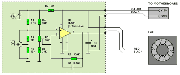

и ешче надибал вот схемку для плавной регулировки частоты вращения вентилятора от температуры
