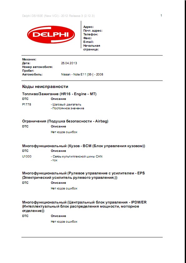

Хороший набор параметров.Антивирус отключен? Варик по кан-шине ? значит пока с CVT печалька (вся надежда на Валентина).У меня есть еще сканер , недавно паренек с ноте-форума зезжал тоже Хабаровчанин , так ошибку правильно сканер показал хотя и варик не заявлен.Но хотелось бы не только ошибки смотреть и для этого tecu прога суперская.
