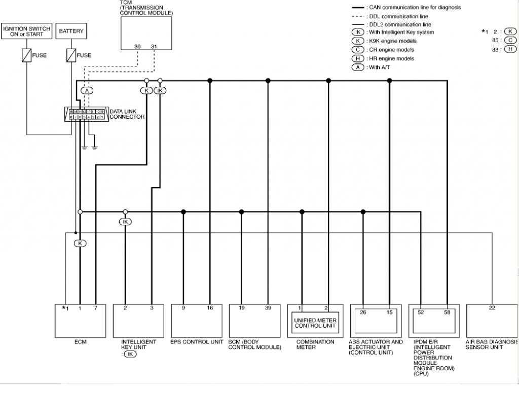

Старый 12.07.2013, 12:51   #1206
тсж39
Аватар для тсж39
Регистрация: 14.04.2011
Возраст: 66
Машина: TOYOTA Sienta
Сообщений: 385
вот из картинки видно, какие блоки у NOTE 2006 года по каким протоколам диагностируются
по к-лайн только двигатель и подушки , остальное по CAN кроме трансмиссии, она по RxTx
не стесняйтесь спрашивать
тсж39 вне форума
Старый 12.07.2013, 19:04   #1207
jurassan
Регистрация: 16.05.2013
Город: магнитогорск
Регион: 74
Машина: ниссан
Сообщений: 186
jurassan is on a distinguished road
Сообщение от тсж39 Посмотреть сообщение
Всетаки RX TX. Ну думаю на более старой PRIMERe суть та=же.
Спасибо за картинку.
Запарка была в версии програмки TECU 3.0.1.7.a в которой не было CONSALT1.
В скачанной недавно 3.0.4 CONSALT есть. Вроде что-то пошло. Потихоньку натыкиваю АКПП. Думаю разберусь.
Еще вопрос по доп . функциям. Обучение ключей. Нужен второй " Камень " на зиму для автозапуска. Вкраце просветите ритуал ?!NATS 5. Как эта доп. функция работает ? Что может ?

Старый 12.07.2013, 19:11   #1208
Там наверно трансмиссия имеется ввиду автоматная RE4F...
, а вариаторная , которой наверно в этом мануале нет, а на японских енотах есть, скорее всего тоже по кану. Хотя это предположение
Laxycan вне форума
Старый 13.07.2013, 10:54   #1210
тсж39
Аватар для тсж39
Возраст: 66
Сообщений: 385
насчет вариатора пост 1087,1088
вариатор по К-лайн идет
