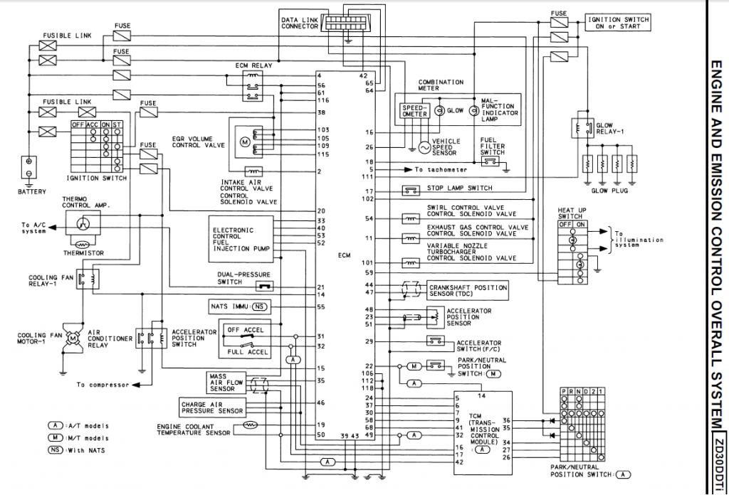

Сообщение от Runiks Посмотреть сообщение
отметил контакты в разъеме какие имеются
Что то распиновка странная, может лучше схему поискать на данное авто, чтобы убедится какие все-таки диагностические линии присутствуют?
да все правильно,вот его схема

так в разъеме есть и 14 Линия CAN-Low, J-2284 через нее же можНо продиагностировать?
Runiks вне форума
Старый 20.09.2013, 12:30   #1348
тсж39
Аватар для тсж39
Регистрация: 14.04.2011
Возраст: 66
Машина: TOYOTA Sienta
Сообщений: 385
должны быть обязательно обе линии 6 и 14, по одной не может работать
да и в 2000 году еще не было CAN протокола
