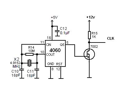

Попробовал.. Ничего не найдено.. Делал без генератора импульсов. DLL reader тоже ничего не увидела...
без генератора синхроимпульсов не будет работать
примерно такого
не стесняйтесь спрашивать

Сообщение от тсж39 Посмотреть сообщение
примерно такого
Друг должен собрать на днях на микроконтроллере... Буду пробовать...
Огромное спасибо за помощь!!!!!!!!!!!!!!
