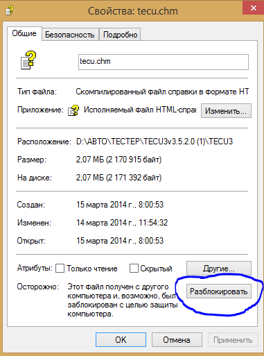

Старый 14.03.2014, 16:15   #1991

Сообщение от тсж39 Посмотреть сообщение
у меня открывается нормально
какая версия проги у тебя? 3.5.2.0?

Старый 15.03.2014, 05:59   #2000
jn32
Регистрация: 07.01.2011
Город: Барнаул
Регион: 22
Машина: Nissan Солнечный.фб15,кужэ15,АКПП,2вд,газ с тросиком.ДЗ с прокладкой :(
Сообщений: 108
jn32 is on a distinguished road
все,проблема решена.в свойствах файла справки надо было нажать кнопку "разблокировать".гребаная безопасность.
