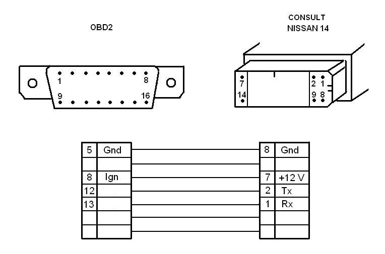

jurassan is on a distinguished road
Просьба, у кого Nissan с коробкой CVT по RxTx скинуть логи поиска ECU. Очень нужно.
ЕСТЬ такая.
Подкиньте схемку коннекта с ОБД2 . Лапки 12 и 13. на K-Line.

Старый 17.04.2014, 22:27   #2163
тсж39
Аватар для тсж39
Регистрация: 14.04.2011
Возраст: 66
Машина: TOYOTA Sienta
Сообщений: 385
к-лайн не пойдет, нужен адаптер CONSULT

Сообщение от тсж39 Посмотреть сообщение
есть и консульт 14pin. если схемка соединения под рукой - скиньте.

Сообщение от jurassan Посмотреть сообщение
так соединить
Название: OBD2--- Consult 14.JPG
