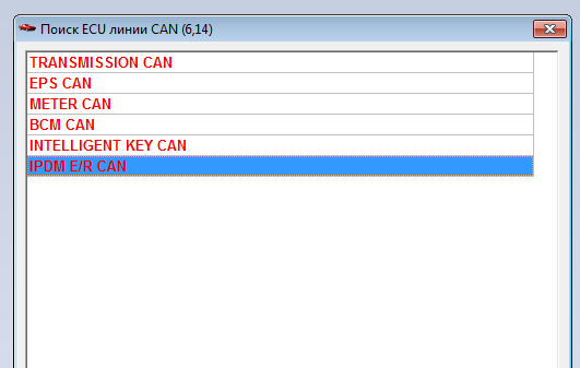

Воспользовался TECU3 для поиска ошибок своего Nissan Dualis (Qashqai) 2009 2wd при помощи шнурка K+CAN.
При поиске в KL нашлись красные ECU: ???-7, HEAD LAMP LEVELIZER2-20,
в линии CAN нашлись красные: TRANSMISSION CAN1, EPS CAN13, METER CAN14, BCM CAN16, INTELLIGENT KEY CAN 20, IPDM E/R CAN21.
В планах есть возможность их задействовать в проге?
Нашлись мелкие стираемые ошибки. Стер.
Еще нашлись неопознанные нестираемые ошибки SRS.
Как их идентифицировать, убрать и т.д.?
Как их идентифицировать, убрать и т.д.?[/QUOTE]
Расшифровку можно найти в интернете, ошибки не удалишь пока не будет устранена неисправность.

Сообщение от Neverhood Посмотреть сообщение
Желательно все повторить, но с включенным логом (в настройках поставлена галочка "системный лог"). Это сделает вклад в реализацию других модулей в программе.
