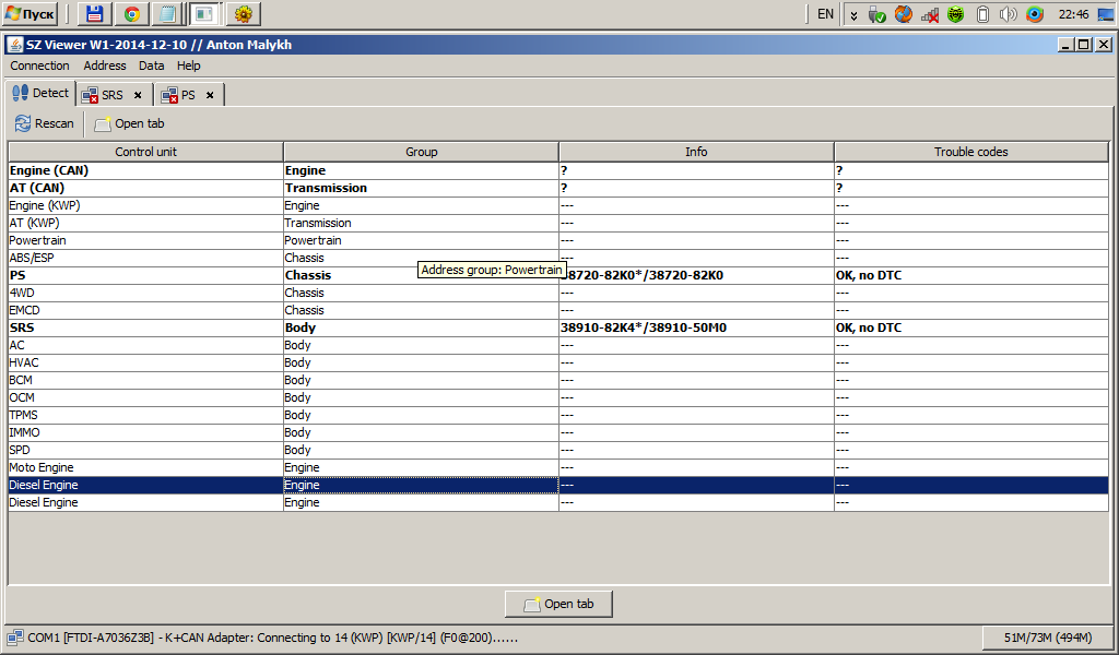

GASCHE ,попробовал sz-viewer есть прогресс два блока увидел лог sz-viewer возможно поможет,
CASCADE пробовал вчера , ничего не увидел

вывод ваш блок EFI идет по кан диагностике, но не по ниссановскому протоколу
теку3 не поможет
