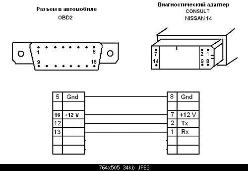

Вот эта схема подключения рабочая, сам вчера проверял. Проблема в правильном обозначении пинов, если следовать твоей логики ( что Rx одного устройства должен идти на Tx другого устройства), то первый пин адаптера должен быть Tx а второй Rx, потому что в 16 pin разъёме 13пин это Rx а 12 Tx . Обозначение в TECU3 наоборот 13Tx и 12Rx. На http://www.wingroad.ru/index.php?thr...ii.213/page-47 обозначения на фото 16 pin разъёма контактов 12 -13 противоречат описанию к этому фото, тем самым люди вводятся в заблуждение.

Сообщение от mac_2b Посмотреть сообщение
Да согласен, там немного путано... Постараюсь подправить в как-нибудь.
В описании написано
12 - Rx сигнал (Consult-1)
13 - Tx сигнал (Consult-1)
что подразумевало, что на 12 надо подать Rx адаптера (базу транзистора), а на 13 - Tx адаптера (коллектор транзистора). Все это осталось с давних времен, когда я собирал инфу с разных источников, где трактовка была разная. Поэтому ниже в том посте я и привел ПРАВИЛЬНУЮ схему соединения (взятую, к стати, с этого форума, но немного подправленную).
В 14-пиновом адаптере
1пин - это Tx (выход) адаптера, его надо подать на Rx (вход) автомобиля.
2пин - это Rx (вход) адаптреа, его надо подать на Tx (выход) автомобиля.
Это не моя логика, это правила коммутации.

Скорей всего вот так будет правильно, а здесь обозначение всё же не верное, если только под таким обозначением не подразумевается подача на 12-13 пины Rx-Tx от адаптера. Плюс можно брать и с 8 пина.
