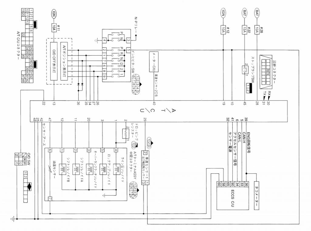

Старый 05.12.2016, 16:19   #4290
serg1235
Регистрация: 06.12.2013
Машина: X-Trail GT
Сообщений: 0
serg1235 is on a distinguished road
Еще можно фото обд разъема данной машины?
да с разъемом все нормально) да и работа это моя, диагностика по акпп. сканеры есть разные, теку пользую тоже, ради удобства быстрого доступа.
в этой машине точно коробка и абс по этим контактам. вот схема родная-
