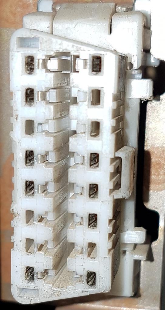

Можно все таки именно фото разъема, а не схему?
Кроме этого, попробуйте тогда увеличить тайминги до 1000 на любой версии AT для эксперимента. (см. предыдущее сообщение). Естественно программой заходить именно на этот блок. Кроме этого, Сделать по такой схеме:
1. Выключить зажигание на авто.
2. Подключить к машине адаптер.
3. Запустить программу TECU-III, зайти в блок АТ и приготовиться к нажатию InfoECU.
4. Включить зажигание, подождать 1 минуту, и выполнить InfoECU.
Важно не заходить на другие блоки после включения зажигания и не проводить поиск.
фото

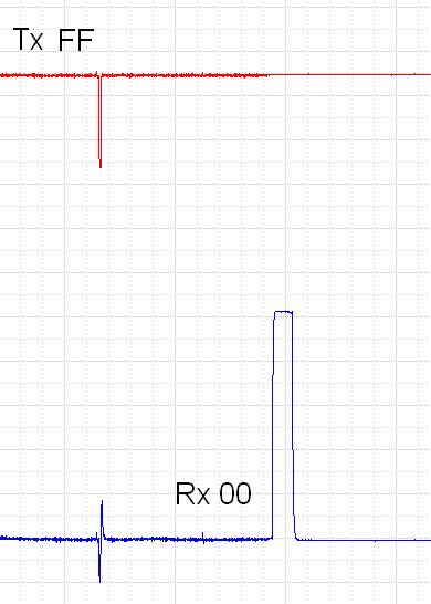

Да, с разъемом все впорядке. Ну теперь только тайминги попробовать увеличить и последний вариант - сделать осциллограммы, подключившись к выводам Rx и Tx. Их можно сделать, например - осциллографом из звуковой карты.
Суть замера - выяснить есть ли какие-либо движения на выводе Rx (приема на адаптере) при попытках соединения с коробкой.
Должно получиться как-то так:
