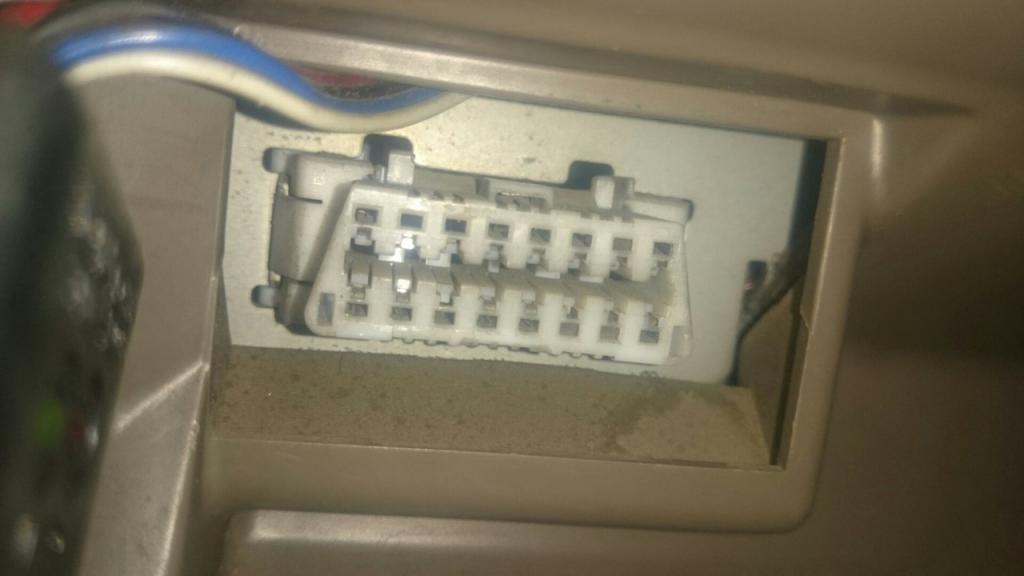

Добрый день. Ниссан санни б15, vag kkl. не могу никак достучаться до абс. дело в настройках или все таки заказывать nissan 3line?

На какие контакты есть провода в OBD разъеме и какой разъем стоит?

Сообщение от archibasv Посмотреть сообщение
оттакой)

Сообщение от nikotin Посмотреть сообщение
оттакой)
На каких контактах провода? Что то вообще определяется в программе? consult 1 есть на али, 1900 р. Лучше nissan 3line купить.
