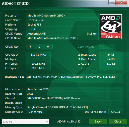

Сообщение от BatrakovSV Посмотреть сообщение
Попробовал сегодня прочитать T_OBD1 через СОМ-USB.
Работает секунд 10-20 нормально, затем, наверное, рвется связь и все показатели начинают хаотично изменяться!
Логи прилагаю.
По логам - не хватает быстродействия компа.

Старый 20.07.2017, 13:51   #4594
BatrakovSV
Регистрация: 29.06.2017
Город: Екатеринбург
Машина: RAV4
Сообщений: 9
BatrakovSV is on a distinguished road
Ваc понял. А какие минимальные требования к железу?
При тестировании еще появляется и тут же исчезает.
https://photos.app.goo.gl/uJqWS4EoXrLLGZUt1
Вот мой одноядерный 130 нанометровый процессор :-)
