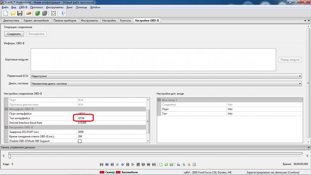

И еще один вопрос: не могу подружить Nissan3line и Scan XL. Всех с Новым годом.
Просто выбираете в настройках J2534. При соединении программа сама запросит какой из интерфейсов J2534 выбрать. Еще, если соединение с машиной не произошло - программа вылетает, так как не закрывает связь с устройством.

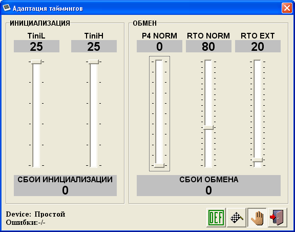

Попробуйте с параметром P4=0. Да и вообще его по регулировать.
По вашему логу блок уже отвечает, а программа еще не закончила передавать:
TxD(Эхо):05 22 12 01 [03 7F 12 10 A4] 04 01 3F
В квадратных скобках - ответ блока.
Валентин, спасибо за помощь! Выставил в настройках Р4=1 и SRS определился.
