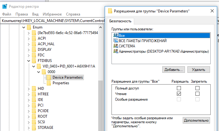

После последнего обновления драйвера стало появляться вот такое окно:
Последний раз редактировалось Д.И.Б.; 21.11.2018 в 03:53.
Д.И.Б. вне форума

Сообщение от Д.И.Б. Посмотреть сообщение
Д.И.Б., а это действительно связано именно с обновлением драйвера?
На старой версии, если сейчас ее запустить разве также не будет?
Это скорей в винде что-то случилось - закрылся доступ на эту ветку реестра.
Мой отчет TOYOTA COROLLA 2004
Valentin8080 вне форума
Старый 14.04.2018, 16:33   #4998
Д.И.Б.
Аватар для Д.И.Б.
Регистрация: 31.10.2013
Возраст: 56
Город: Хабаровск
Регион: 27
Машина: Старый Nissan
Сообщений: 148
Д.И.Б. is on a distinguished road
Да, я уже переустанавливал другие версии. Тоже самое. Пока не разобрался в чём дело. Если кто в курсе, буду признателен. Так то не мешает, поменять можно в свойствах. Но ведь что то же произошло.
Вот такая ветка реестра должна быть и к ней должен быть доступ:
HKEY_LOCAL_MACHINE\SYSTEM\CurrentControlSet\Enum\F TDIBUS\VID_0403+PID_6001+SERIALA\0000\Device Parameters
где SERIAL - серийный номер адаптера.
Полный доступ?
