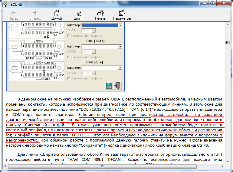

Здравствуйте! Подскажите в кратце как вы параметр реального времени сохраняете для просмотров,и потом сюда скидываете? Это всё в лог папке находится?...Чую что прям вот сильно туплю,но всё же

Сообщение от REAGENT12 Посмотреть сообщение
В программе справка, в ней информация.
