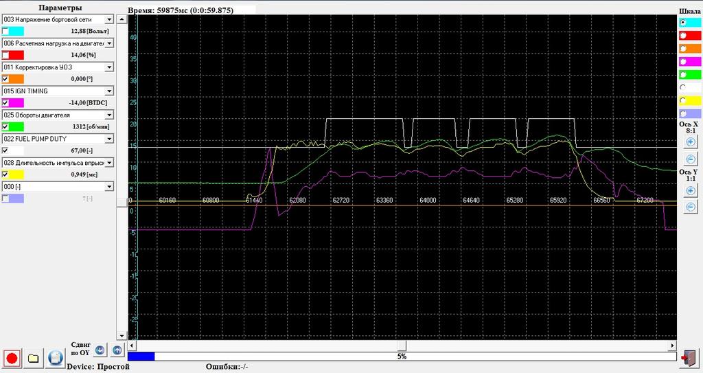

мужики... для полноты картины ....ниссан жук,12год/hr16de/cvt/2wd
проблема-дергается при интенсивном ускорении то есть прыгают обороты..ниже график с пилой

Сообщение от Hunt Посмотреть сообщение
Это все параметры? Кратковременно вырастает производительность насоса, но потом падает. Может ему топлива просто не хватает.

Сообщение от Д.И.Б. Посмотреть сообщение
пока что все.... есть логи ишо... если нужно то скину
Не много не так. Не если нужно то скину, все необходимые логи прикладываются к вопросу, сразу. И кто то, что то да подскажет.

Сообщение от jurassan Посмотреть сообщение
Я бы вариатор проверил.
А я бы не стал грешить на варик по одной простой причине... Эта проблема усиливается уже 50000км ,сдается мне варик бы уже умер окончательно..

jurassan is on a distinguished road
Ресурс у Вашего вариатора - 100-130 т.км. Если пробег около этого то подброс оборотов явный признак изношенного ремня и загаженного гидроблока.
jurassan вне форума
Старый 20.05.2018, 18:43   #5068
Hunt
Регистрация: 19.03.2018
Регион: 72
Сообщений: 35
Hunt is on a distinguished road
Ага ..почти 133...жижа меняна на 90000 вроде на данный момент жижа гарью не пахнет.

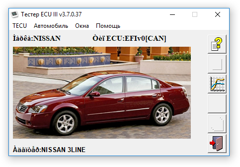

win 10, TECU-III (3.7.0.37) ни у кого нет проблем с кодировкой?
Язык в системе русский, в интерфейсе программы русский. Меню на русском, списки (drop down) на русском, в остальном крокозябры (названия полей в таблице параметров, некоторые надписи (label) так сказать внутри окна.
