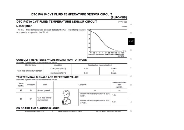

Здравствуйте.
Скажите пожалуйста, TECU3 в связке с ..... показывает температуру ATF и CVT в "вольтах", можно как-нибудь добиться показания в градусах "C'"?
Спасибо.

Сообщение от tovarih Посмотреть сообщение
Здравствуйте.
Скажите пожалуйста, TECU3 в связке с .... показывает температуру ATF и CVT в "вольтах", можно как-нибудь добиться показания в градусах "C'"?
Спасибо.
В мануале есть график вольты-градусы.

Сообщение от archibasv Посмотреть сообщение
Спасибо.
Если не трудно, дайте пожалуйста ссылку на мануал, где есть качественный график. Распечатаю тогда его, для удобства работы.
У меня есть, но график очень мелкий, неудобно рассматривать :
Кстати, сегодня заезжал Кашкай питерской сборки, температура уже была показана и в вольтах и в градусах!
У меня такой же мануал. У кашкая в консульте все в градусах, поэтому и в теку градусы.
