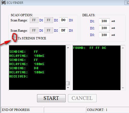

На счет AIRBAG тоже непонятно... Это ж должен быть FF FF DC вроде? Прогой ScanTech Nissan этот адрес находился и ей же читалась ошибка (номер 20, что значит не знаю) и ей же сбросилась.

На счет подушек - просто попробуй еще раз - только диапазон сканируемых адресов уменьши, чтоб все не тестил.

Еще раз пробовал скан адресов. несколько раз ничего не находило. запустил скантечниссан. там тоже не находило сразу. убрал галочку "Tx" на время сканирования и адрес нашелся. Галочка по-умолчанию стояла. После установки этой галочки адрес все-равно нашелся. Не знаю, что за глюк. После этих манипуляций и твоя прога нашла этот адрес. Что за глюк был, хрен знает.
