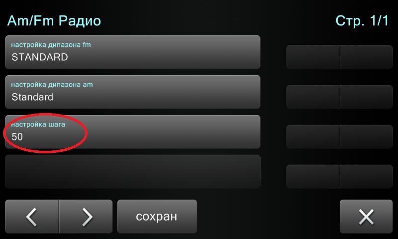

Сообщение от KonTur Посмотреть сообщение
Продолжаю неспешно тестировать радиву. Поимел несколько проблем.
1. Если подключить питание на АСС, то при вынимании ключа из замка зажигания радио гасится сразу. а комп уходит в сон через 30 сек. Видимо при этом он пытается выключить радио (которое уже недоступно) - при просыпании оно не работает - требуется перезагрузка.
А как у вас сделано питание радио?
2. Не смотря ни на что станцию на 87,5 Мгц не принимает (в Питере это "Дорожное").
3.А РДС при подключению к компу должно быть? что-то я никак не увидел (на панельке есть).
Не помню писали здесь или нет, но радио должно быть подключено от бп компа (красный IGN провод от бп, желтый BATTERY на постоянку +12), тогда все работает корректно (на мп3каре этот вопрос уже изъездили), про 87.5 в ЦФ проверь настройку шага или попробуй включить расширенный диапазон FM, РДС в ЦФ3.1 работает

Сообщение от bfom Посмотреть сообщение
Про подключение не писали (я бы запомнил). Сегодня экспериментировал на столе - желтый д.б. на постоянные +12 подключен, а IGN - неважно от компа ли или от АСС авто - тогда действительно работает корректно.
Шаг ставил и 50 кГц, и расширенный режим включал - ниже 87.9 не опускается... Ладно, я "дорожное" не так часто слушаю - обойдусь.
Спасибо за ответ.
