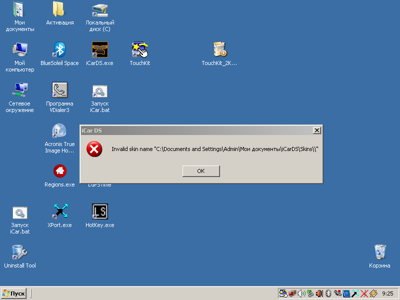

Старый 19.06.2013, 17:34   #228
AlexIz
Регистрация: 16.10.2009
Возраст: 65
Город: Ярославль
Регион: 76
Машина: Шкода Yeti
Сообщений: 682
AlexIz is on a distinguished road
После перестановки скина iCar ругается на путь к нему. Путь проверил, правильный.

Старый 19.06.2013, 17:48   #229
Ro_man_ru
Аватар для Ro_man_ru
Регистрация: 19.12.2012
Город: Подольск
Машина: Audi A4 B8
Сообщений: 146
Ro_man_ru will become famous soon enough
Сообщение от AlexIz Посмотреть сообщение
Почему то после skin два слеша стоят, у тебя скин точно Chameleon называется? И в конфиге должен Chameleon выбран быть.
