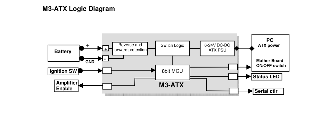

подскажите, есть на руках и м2-атх и м3-атх, решил использовать м3 он меньше и удобнее, но вот засада мини комп который я купил, без 24 пинового разьема, там обычный вход как на планшетах и ноутах. Можно ли его подключить и сохранить интеллект.

я думаю + и -, АСС подключить, провода с БП на кнопку, подпаять на кнопку на материнке, но включения идет при замыкании 2 контактов на 20 пиновом разьеме PS ON и GND, и как это сделать так и не понял

нет вы не совсем поняли вопрос, в нем нету и 20 пинового разьема, а я как понимаю блок дает импульс на контакты материнки power on и дальше как я понимаю замыкаются на 20(24) пиновом разьеме gnd и ps on и комп включается, а у меня этого разьема нету на материнке компа

Тогда можно запустится с помощью релюхи.....АСС запускает релюху, та в своими контактами замыкает нужные контакты БП(20пин зеленый+черный).

а как быть тогда, при заводке машины , асс пропадает на доли секунды, и при глушении двигателя асс пропадает так же, это тогда комп будет жестко рубится?
