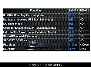

Вот неплохие варианты.
http://www.ebay.com/itm/MINI-USB-DAC...-/301141686494
http://www.ebay.com/itm/SD-022-TE702...-/171090749503
SA9023 - кажись стоит особняком

Только по вашей ссылке экземплярчик говненого исполнения.....обвязка выглядит сильно экономно.
Простите что за битрейт? Асинхронности нету...вы что то путаете ))
http://hifimediy.com/index.php?route...product_id=123
Вложение 35505
А смысл? За примерно теже деньги Sabre (может асинхронную) возьму. А линейник все же нужен, в качестве тестирования пригодится.
Вложение 35505
Что посоветуете взять?
TE7022(S.M.S.L) или SA9023(Sabre) или SE9023+SA9023(Sabre U2 Async)?
напомню, использовать буду только на ОПТИКУ. Другого входа у Alpine H800 нет.
Слышал у сабры проблемы в морозы, но не подтвердилось предположение, что это проблема БП.

SE9023+SA9023(Sabre U2 Async), вроде как более стабильна в морозы.
