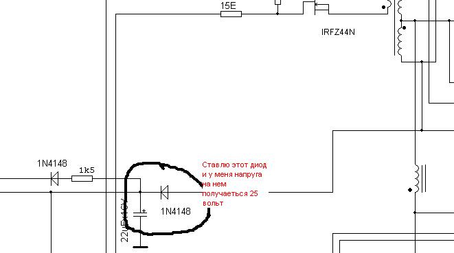

Вообщем намотал я трансформатор.. только толку от этого мало.. все так же.. тоесть без нагрузки напруги на них 3.45 , 5.20 , 11.5 .. даю нагрузку на 3.3в напруга возрастает .. подключаю сидиром без нагрузки на 3.3 у меня сидюк не запускаеться а напруга по 5 вольтам опускаеться до 4.3 вольта .. по 12 тоже уходит до 10 .. у меня уже мозг кипит.. пробывал заменить резисторы на 1 ноге 494 на 2*3к напруга возрастает но не намного.. Вопрос почему нет стабилизации??
забыл сказать что при установки диода на 12 ногу с выхода транса у меня на нем получаеться 25 вольт и приэтом диод и кондюк нагреваються.. рисунки все излогаю

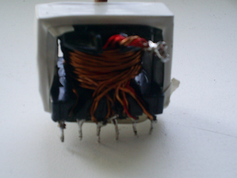

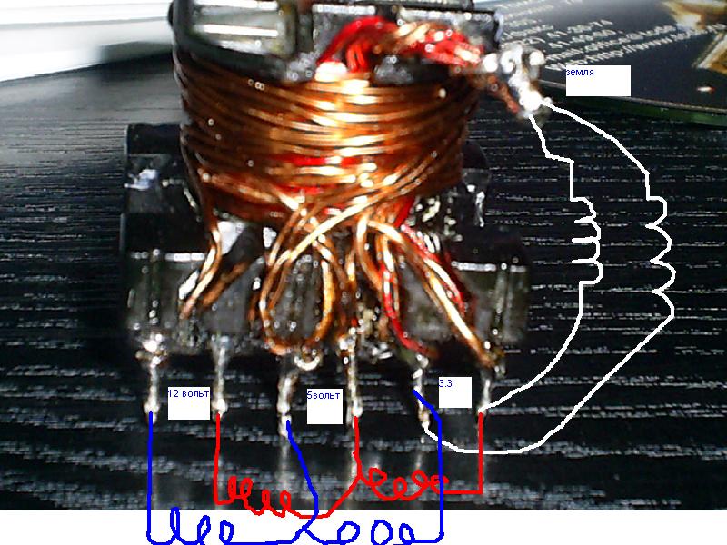

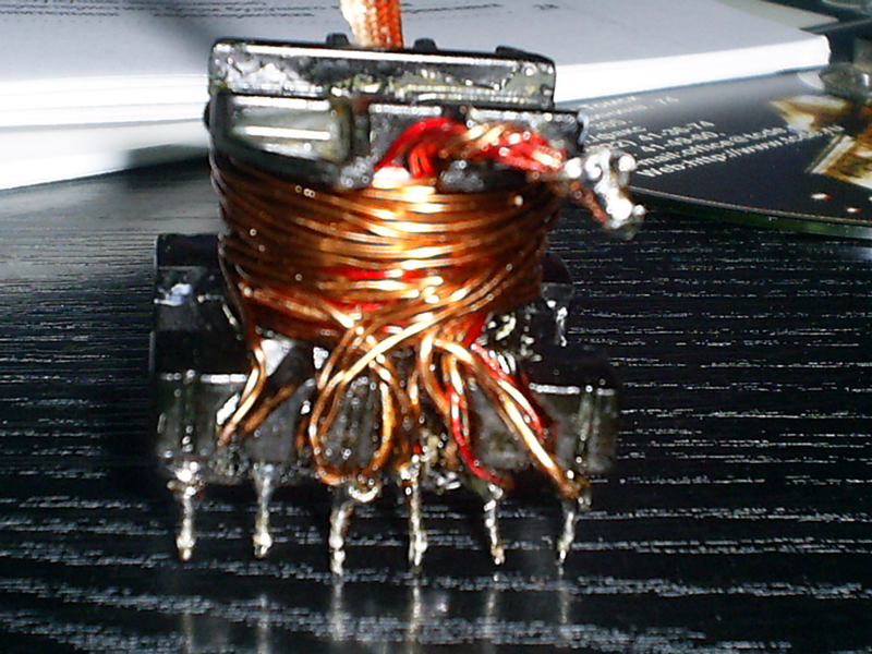

Lexa-rebriha
Аватар для Lexa-rebriha
Регистрация: 21.06.2009
Город: Белокуриха
Регион: 22
Машина: продал
Сообщений: 46
Lexa-rebriha is on a distinguished road
Question
Вот.. только качество храмает ...

Старый 08.07.2009, 16:53   #358
change
Аватар для change
Регистрация: 09.06.2009
Город: Моск.обл
Машина: HONDA CR-V 1998г
Сообщений: 436
change is on a distinguished road
у тебя не правильно нарисовано
если это так как ты мотал значит в этом дело
и почему у тебя на корпус вместе скрасными проводами и жёлтые
я так понял ты мотал в два провода
интересное
