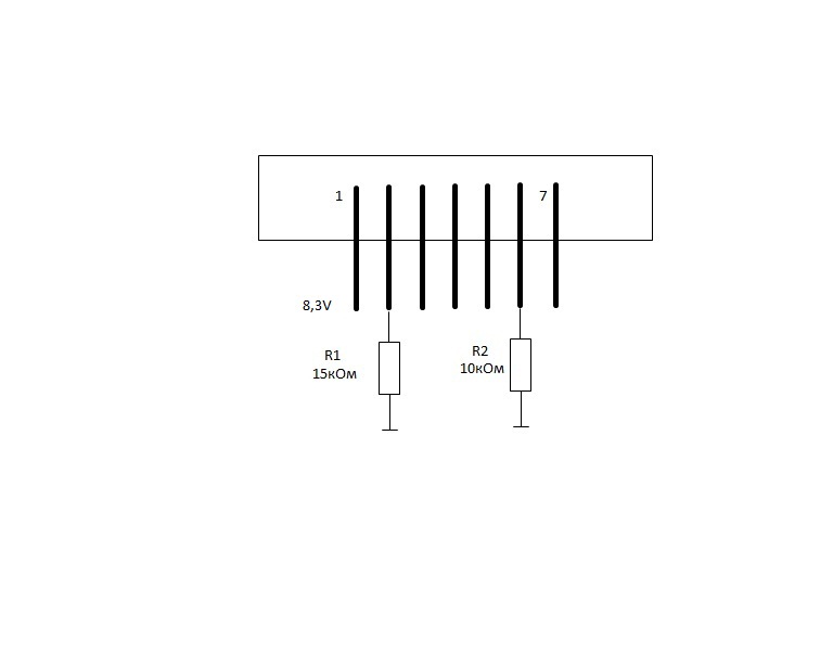

Выкладываю схемку, вдруг понадобиться.. Сопротивление R2 - убранный терморезистор, без него комп не запускается.

А зачем выкладывать неправильную схему ???
1 НЕ указано где 1 нога а где 7 !!! с какой стороны считать ...
да и ног вроде как 9 ... а не 7 ...
вот правильная схема!!!
да и не на 6 ногу сопротивление вешаеться ...

схема правильная. eee pc 1000H выведено семь ног в батарейном разьёме,две крайних - 8,9 пустые гнёзда и на плату не распаяны.Если посмотреть внимательно на мать, на каждом разьёме есть треугольник, означающий первый контакт(вывод).
1 + Power
2 Data
3 Gnd
4 Data
5 Data
6 term. resistor
7 Gnd

А сори это под 1000!!! неуглядел ТУПЛЮ
Сверху под 701 схема от Юрьича 38
